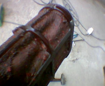

Колата ми почти спря да върви. Оказа се, че беднее яко. Помислих, че е заминала бензиновата помпа, но като я извадих цедката изглеждаше така (виж снимката).
някаква гадна слуз. От какво е според вас?
В резервоара ръжда няма. Има само на сондата на помпата, но не мисля, че може да отдели толкова. Освен това на пипане е слузесто и меко, а не на парченца както била ръждата.
П.С. Зареждам на Лукойл

huh, nachi pompata ti e ok :)
how about that. tva sa dobri novini

Ебаси ,чак па таквоз не бех виждал дори и на Москвича.
Бих казал кофти бензин ,сличило са е и толкоз.

Пропуснал е колегата да спомене че е свалял и чистил резервоар преди по-малко от година.

Ако бензиностанцията от където си зареждал е нова,е възможно да не са изчистили резервуарите от запечатващата грес(всички нови цистерни,резервуари и пр.имат подобно покритие).
Ако не е това съм в Шах.
Минало ли е през цедката?
ПС.Аз бих ги осъдил!

poli написа:Ако бензиностанцията от където си зареждал е нова,е възможно да не са изчистили резервуарите от запечатващата грес(всички нови цистерни,резервуари и пр.имат подобно покритие).
to ideiata ne e losha no kak shte dokaje che samo ot tiah e zarejdal. Niama da stane.

да не си сменял някой маркуч по системата с не-маслоустойчив.
Не само от зареждащата част, а въобще нещо в системата, защото това може да се е върнало и от системата на върнатия бензин?
Прилича ми на разтворена гума(ама по снимка трудно се определя )....

Нищо по системата не е сменяно, освен помпата преди няколко месеца.
