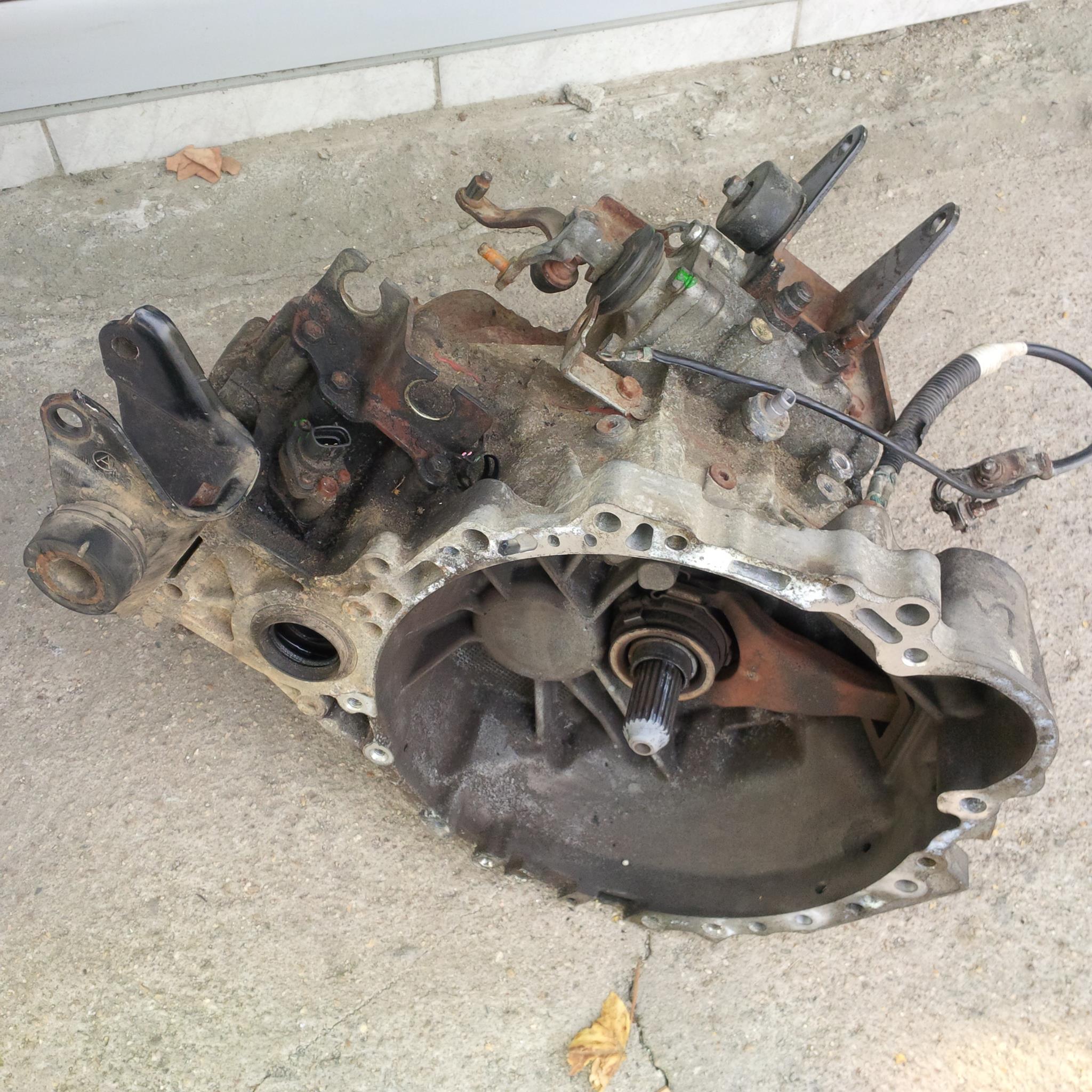

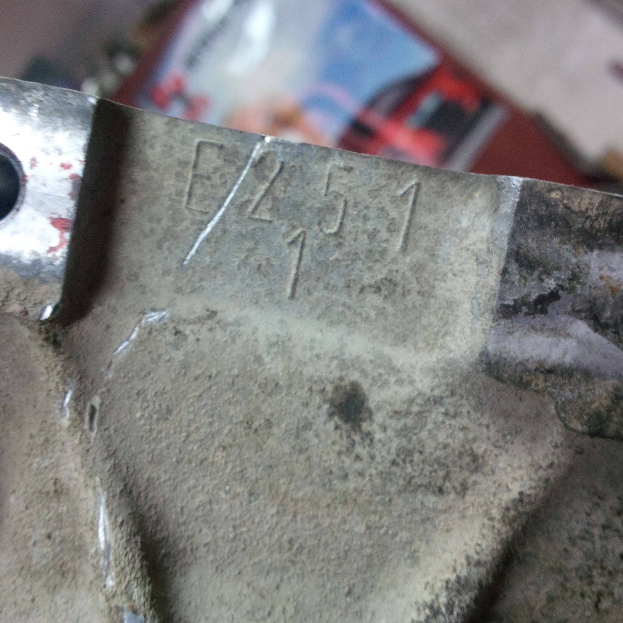

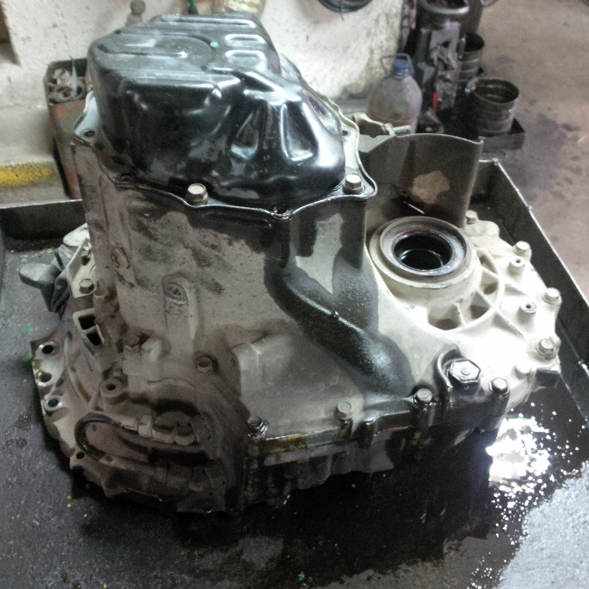

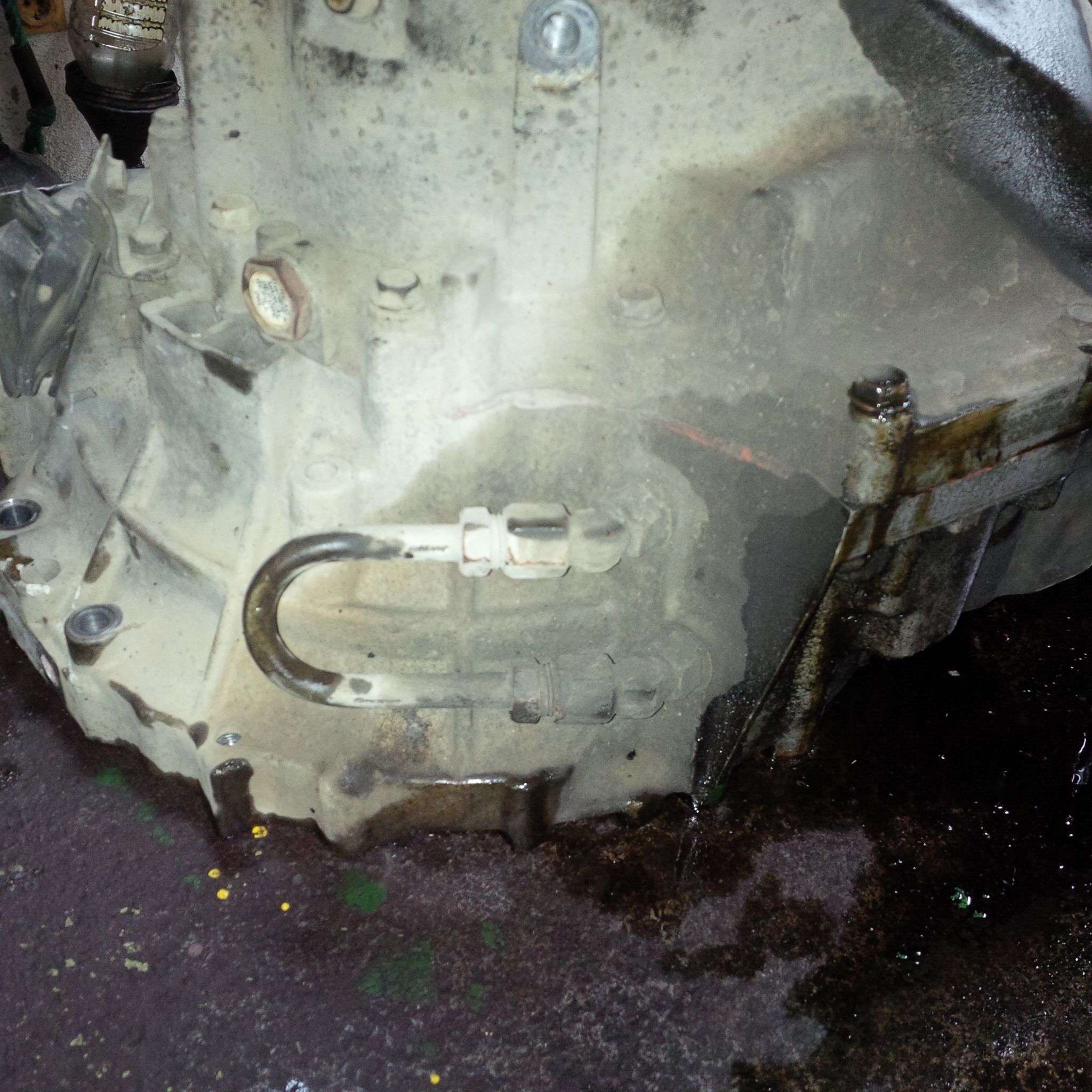

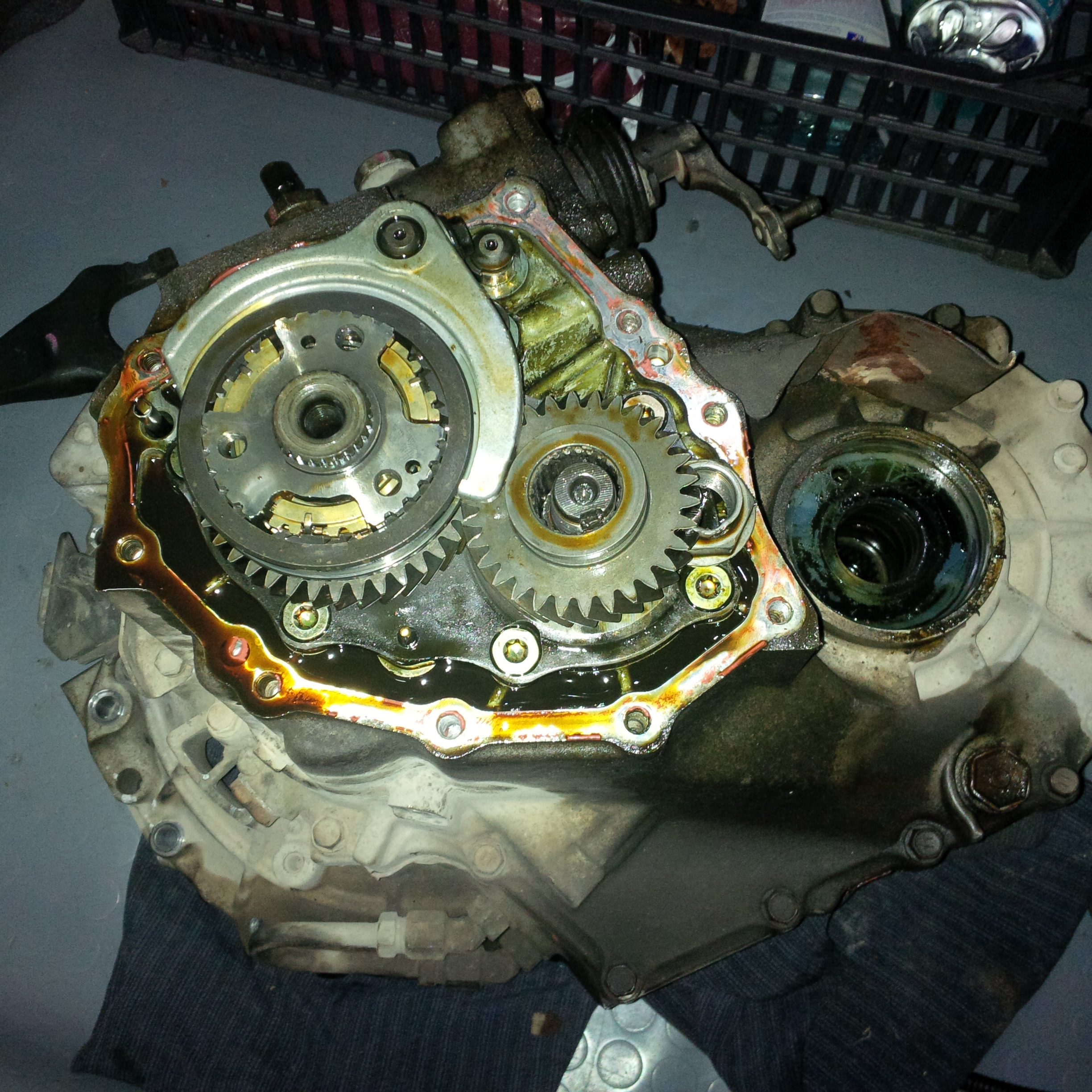

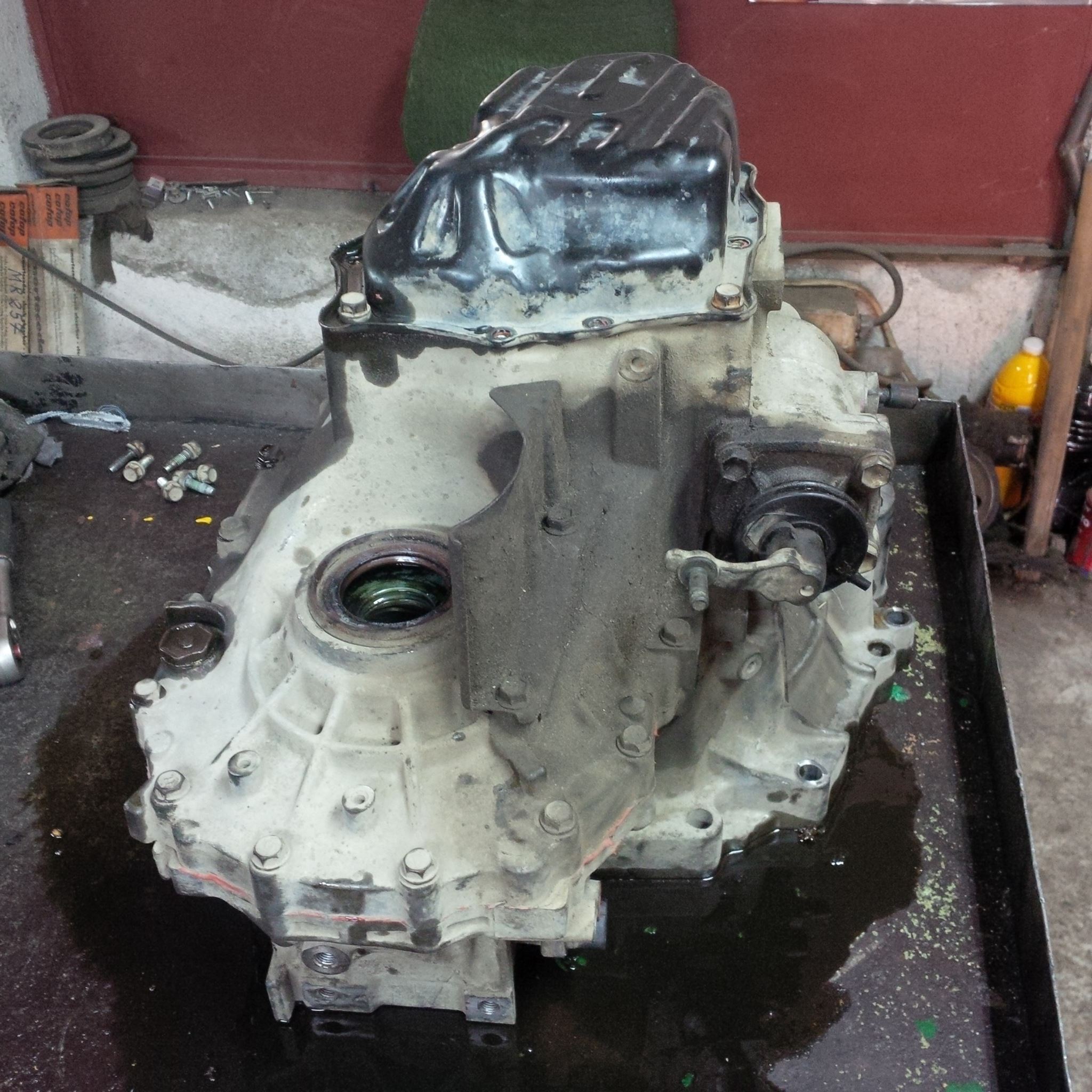

Здравейте колеги, ще помоля ако някой се е сблъсквал с проблема и знае със сигурност да ми даде съвет. Проблема е, че пета скорост не работи, като решението е смяна на скоростна кутия.Поръчах кутия за същия модел и двигател и се оказа, че има разлика и лявата полуоска не става. Влиза до някъде, но има една ос която я ограничава и съответно не става. Звънях много телефони по обяви за кутии.Оказа се, че и други хора са се сблъсквали с проблема. Има поне до колкото аз успях да разбера два вида кутии ( и то за д4д 110к.с). Моята кутия е с номер Е251 , а другата е с номер Е350. Въпроса ми е, след като полуоската не влиза , дали мога да взема скоростна кутия Е350 и полуоската към нея (лявата къса) и дали ще стане полуоската на моите колелета. Ще ме извините за неточната терминология. На теория звучи логично да стане , моля ако наистина някой знае да ми каже. Питам защото намирам 2 кутии Е350 , а като моята не мога. Имаше също разлика по корпуса,че моята кутия има една тръбичка, която била за охлаждане за маслото (поне така ми казаха), а другата нямаше такова нещо.
П.с. Първата снимка е на кутията която получих пред Еконт, а другите са на моята си кутия. Ако с това мога да помогна

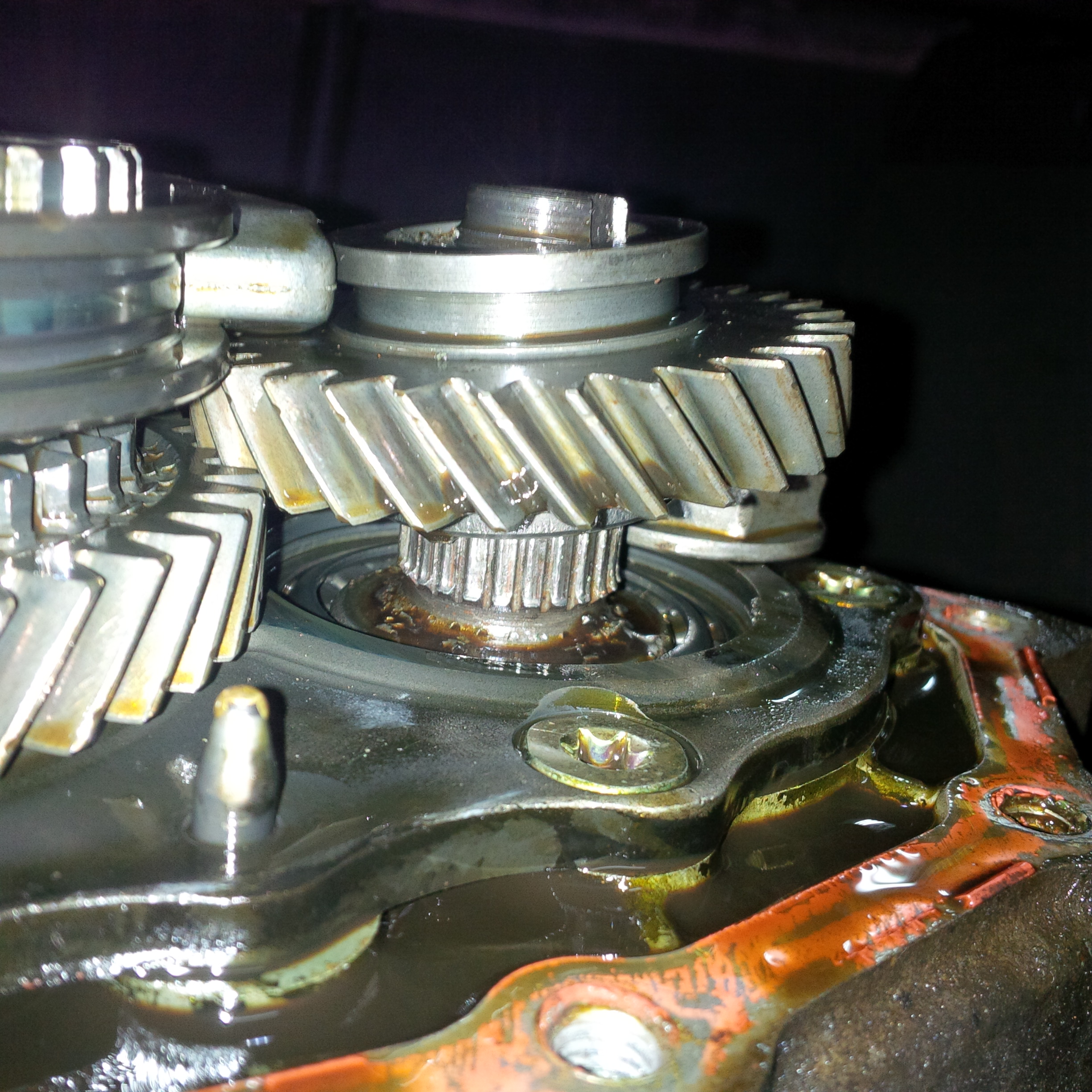

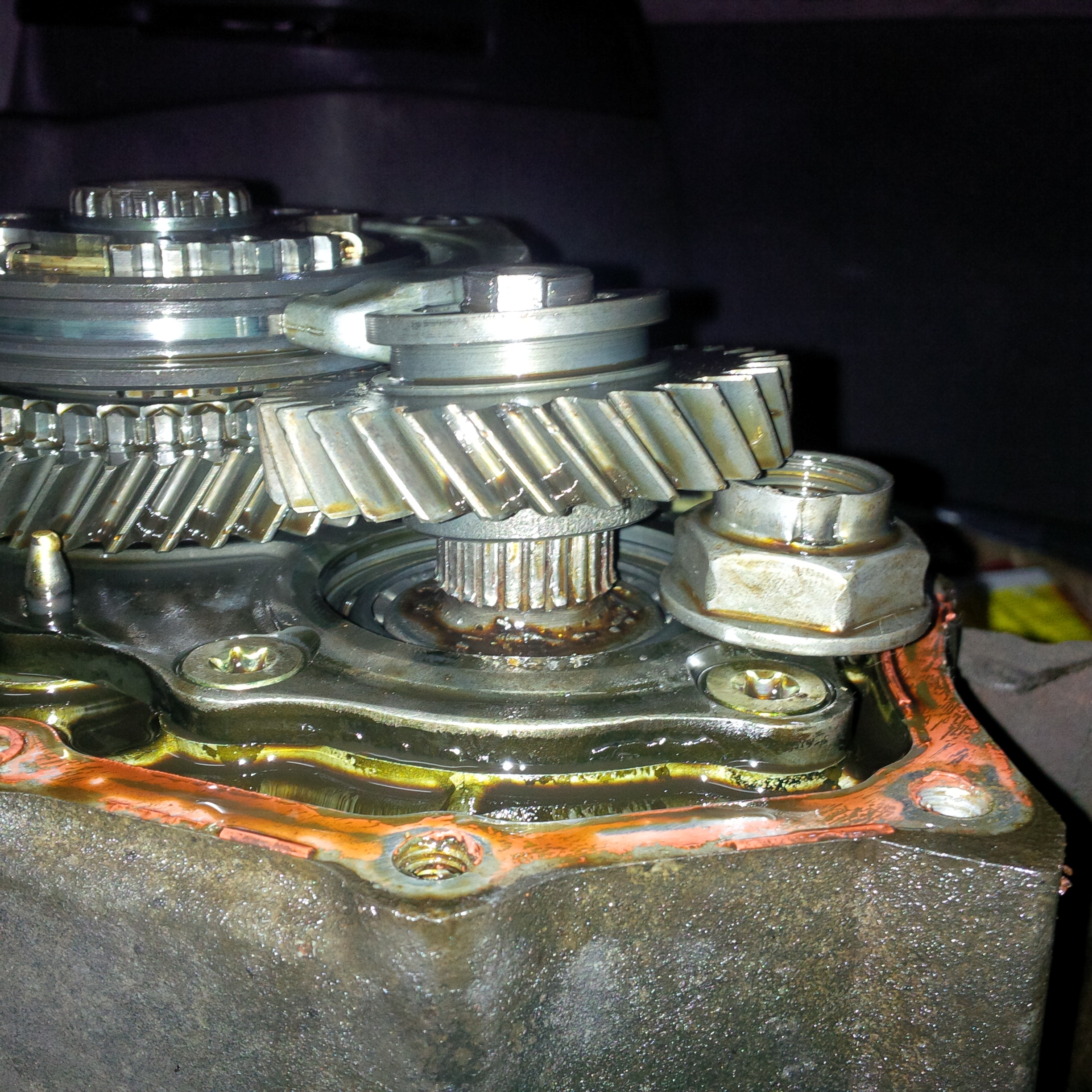

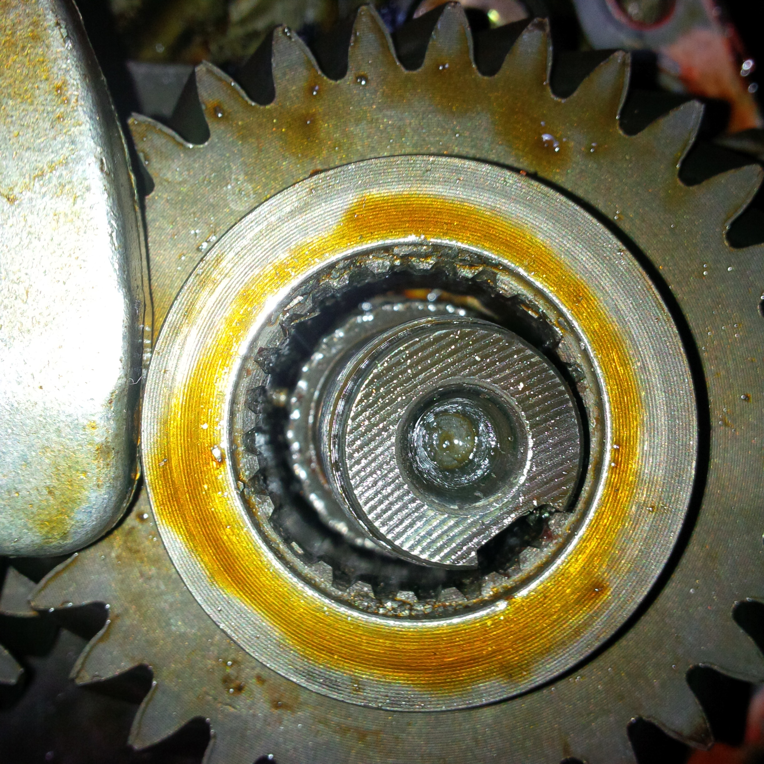

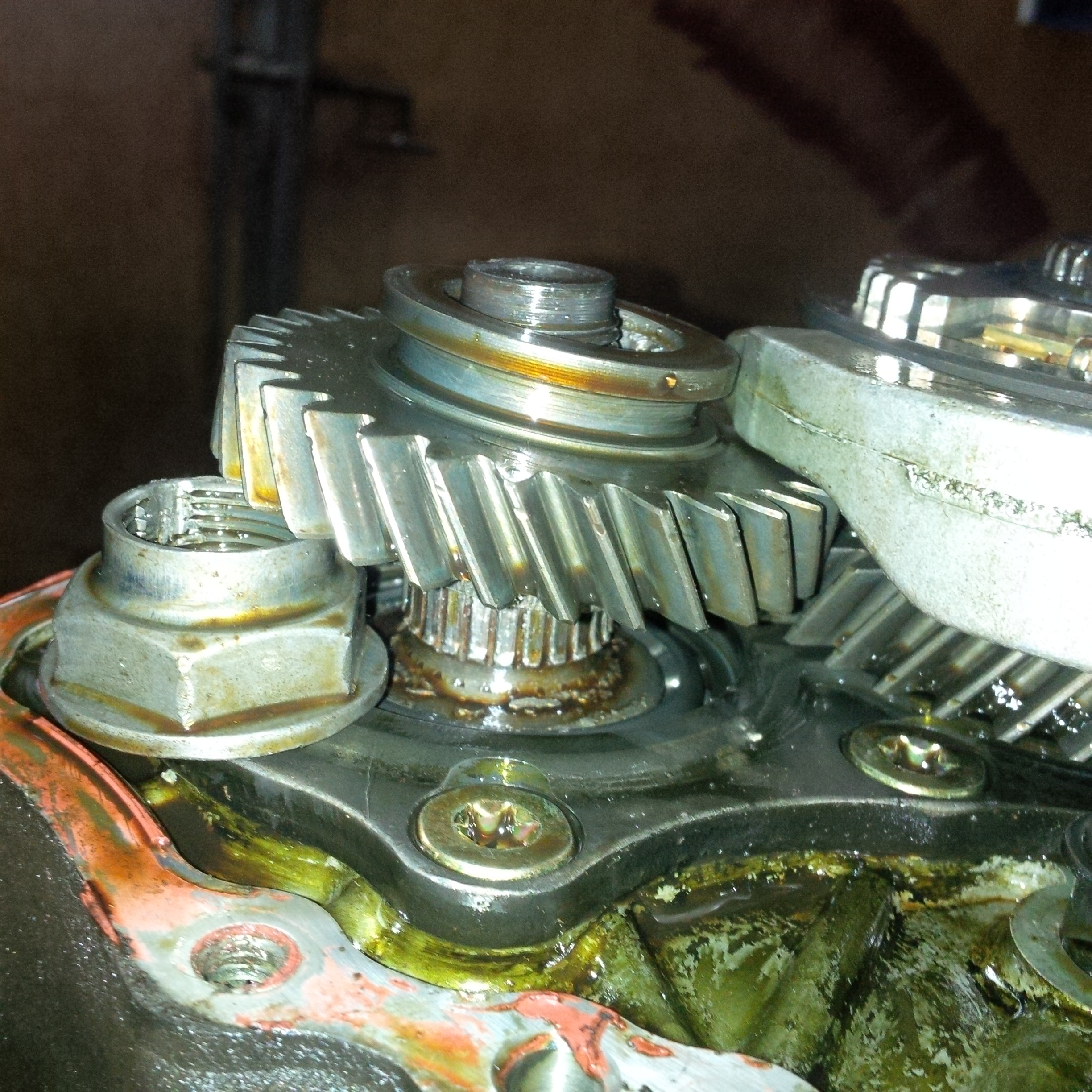

Здравейте колеги. Въпреки, че никой не ми е отговорил ще напиша как се разви ситуацията при мен. Закупих скоростна кутия с плуоска към нея и всичко се получи. Скоростни кутии се намират ( аз лично за 2 дни открих 7-8 кутии из цяла България разбира се , като цените варираха от 200лв до 500лв).Моята я взех от Асеновград на място и плуоска към нея за 250лв , за масло и семеринги дадох още към 70лв. Имаше и непредвидена ситуация , като се оказа, че капака на кутията е малко огънат(явно при свалянето и е паднала на капака) и задна скорост не влизаше добре.Свалихме капака и го изправихме и проблема със задната се оправи.Колко време ще изкара тази кутия , никой не знае :) Прилагам снимки на моята кутия, която е със износени шлици на оста и износени зъби на зъбчатката. Ако някой знае от къде да намеря или ако някой продава може да ми пише. Живи и здрави всички.
