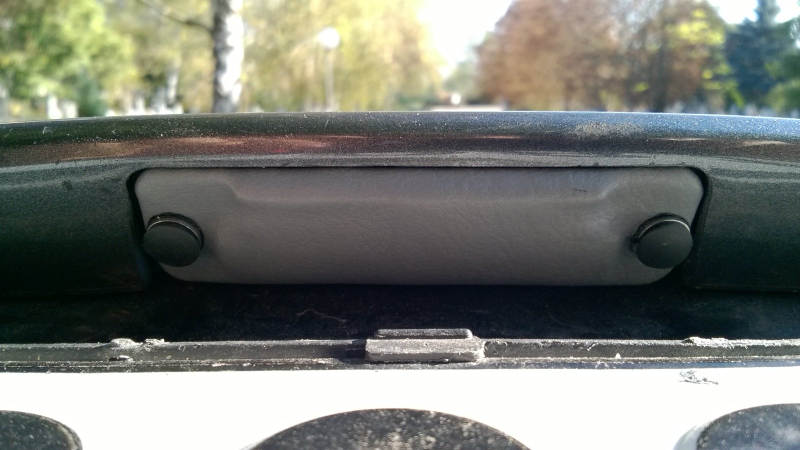

Предполагам, не само аз съм(бях) с този проблем, та ето и моето решение:
Стар бутон(само тази снимка не е моя, но забравих да го снимам в началото):

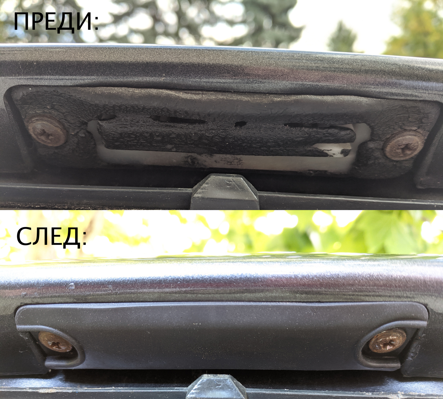

Малко кожа(нямах черна под ръка), моментно лепило и свободен час и се получава това:

Опитах да сваля само бутона, развих го, опитах се да го издърпам, но номера ми пречеше. Не можах да сваля номера, защото е пломбиран и трябваше да режа пломба, а имах в ръцете си само една отвертка и едни клещи. Свалих кората на багажника, после свалих пластмасовата лайстна над номера общо 6 гайги, на удобни места, така че нямах никакви проблеми с клещите.
Свалих изцяло бутона. Почнах да махам черната гад и малко след това СЪЖАЛИХ 100 ПЪТИ, ЧЕ НЕ СИ СЛОЖИХ ЕДНОКРАТНИ РЪКАВИЦИ! Ръцете ми бяха целите в черно. Свалих задната капачка, за да демонтирам ЦК ключето, че на два пъти щях да скъсам кабела - остана само механиката на бутона. Залях я с лакочистител, почистих всичко. И по обратния ред всичко бе събрани и монтирано. Имам само снимка преди и след. Нямаше шанс да извадя телефона с лепкавите си черни ръце.
