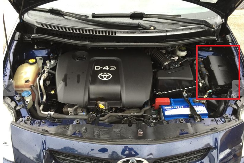

Здравейте, запалката спря да работи, преди това бях вкарал зарядно на телефон и както си зареждаше спря. Запалката я пуснах за проба, иначе почти не се ползва... Странното е, че зарядното за телефона ползва малък ток...
Колата е Аурис 2009, къде се намират бушоните, по-специално този за запалката?
Кой е предпазителят за запалката на Аурис 2009 и къде се намира?
Тук се намират бушоните. Отвори и виж .... ако има изгорял бушон той ще си личи кой е.

Вляво под волана има изнесена бяла букса с много пинове, предполагам е за диагностика. Обаче там бушони не видях..
Има бушони при двигателя, както е показал @arti на снимката. Обаче са здрави...

Точно при двигателния са, пише го в книжката. Вадих бушона - изглежда здрав, обаче явно е имало лош контакт, защото след вадене и прибиране (явно са се изчистили контактите от окиси) проработи и запалката и китайското зарядно, да видим до кога.
