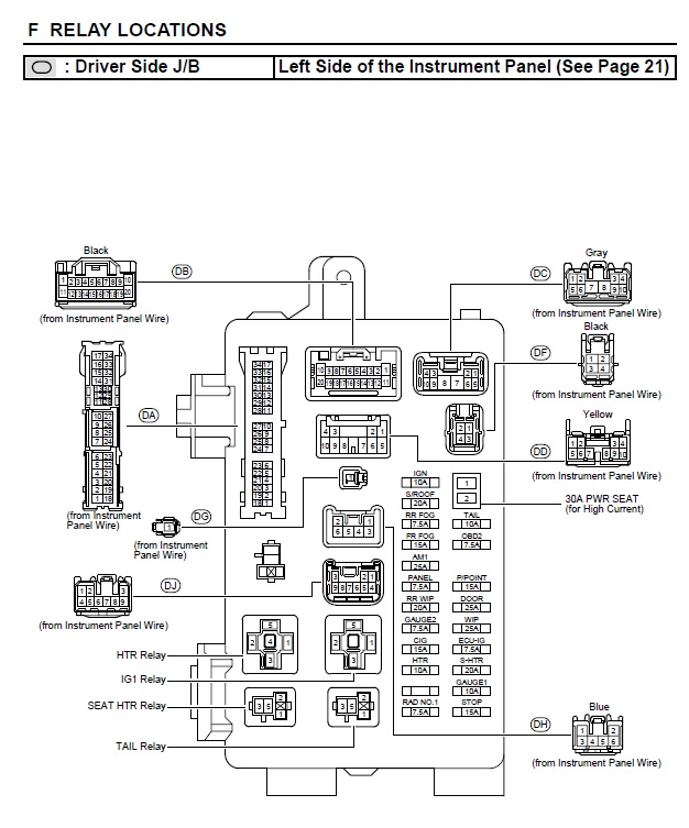

Предполагам, че под задни светлини имаш предвид габаритите.
Осветлението на номера работи ли?
Ако не работи и си сигурен, че предпазителят Tail 10A е здрав, то проблемът вероятно е в релето Tail. Виж при включени габарити дали идва + до предпазителя Tail.
Ако осветлението на номера работи, то са ти изгорели крушките.
Успех!

Изглежда съм подминал най-очевидното.
Да, имах пред вид габаритите и тъй като светлините на номера работят, проверих крушките.
Три на единия фар, три на другия и една за заден ход са изгорели.
Утре ще ги сменя и ще следя как се държат, надявам се да нямам някакъв проблем, който е накарал толкова много крушки да изгорят наведнъж.
Благодаря, че ме насочи в правилната посока!

Наистина, много крушки наведнъж. Можеш да провериш напрежението при работещ на средни и високи обороти двигател, да не е заминал регулатора.
Успех!
