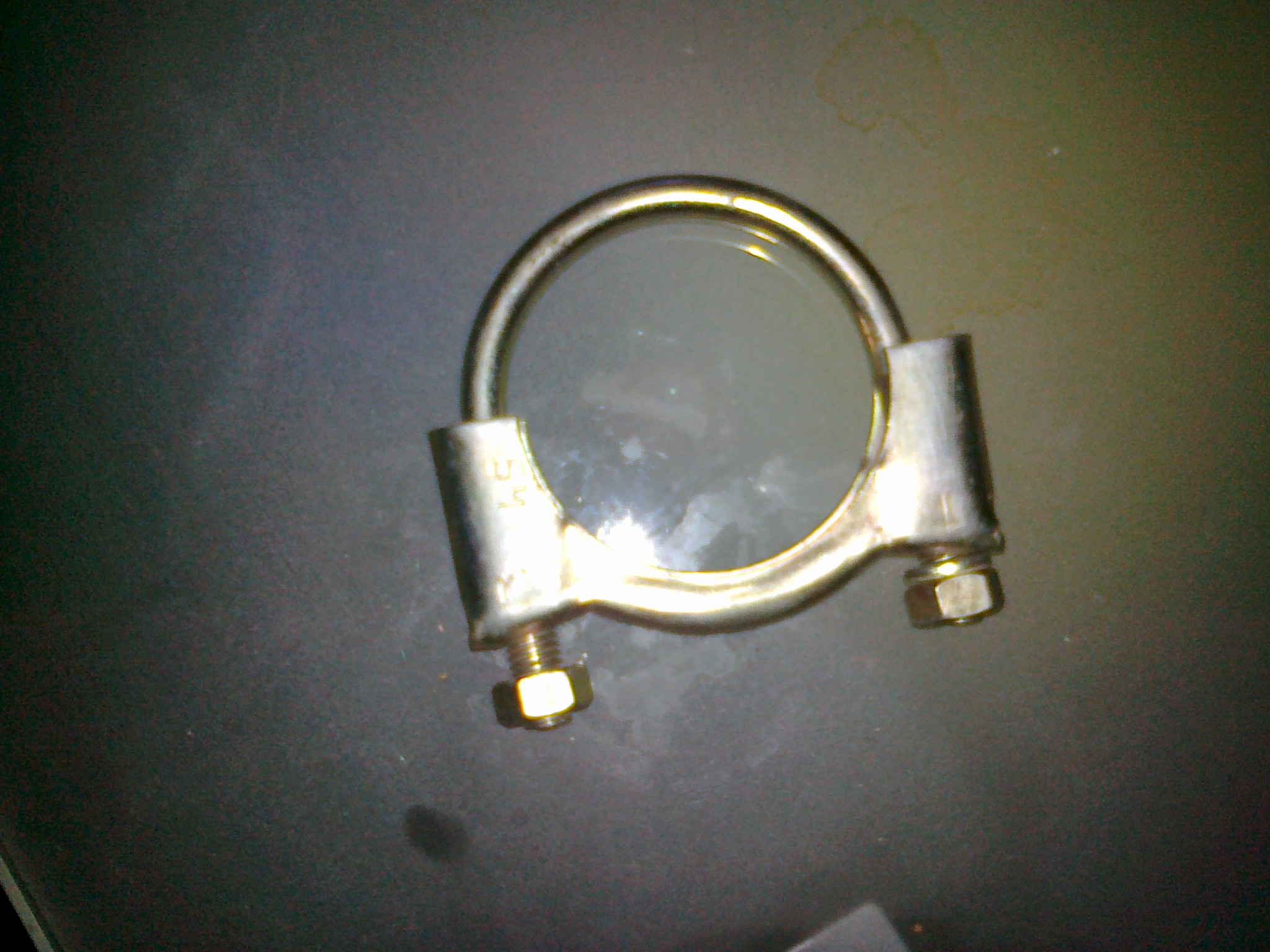

Имаш впредвид когато 2 тръби влизат една в друга или когато се захващат чрез 2 болта и гарнитура?
тук подръка имам една скоба за стягане на тръба в тръба,направих и снимка,това ли е леща?
Аз карам вече 2,5год. с вибрациите,но нямам дупка никъде и реших,че вътре средното гърне е прегоряло.Ако е само тази джаджа,за която се говори тук,леща,няма да е лошо да опитам с нея преди да подменя гърнетата.Разбира се не аз,ами майстор някой ще е. happy.gif

jim_beam, такава скоба няма при лещите. Сега не можах да намеря в нета, за да ти покажа, но скобите при връзката с лещи е по-сложна - с пружини и болтове. Тръбите не влизат една в друга, а се допират една до друга, като между тях се слагат лещите.
