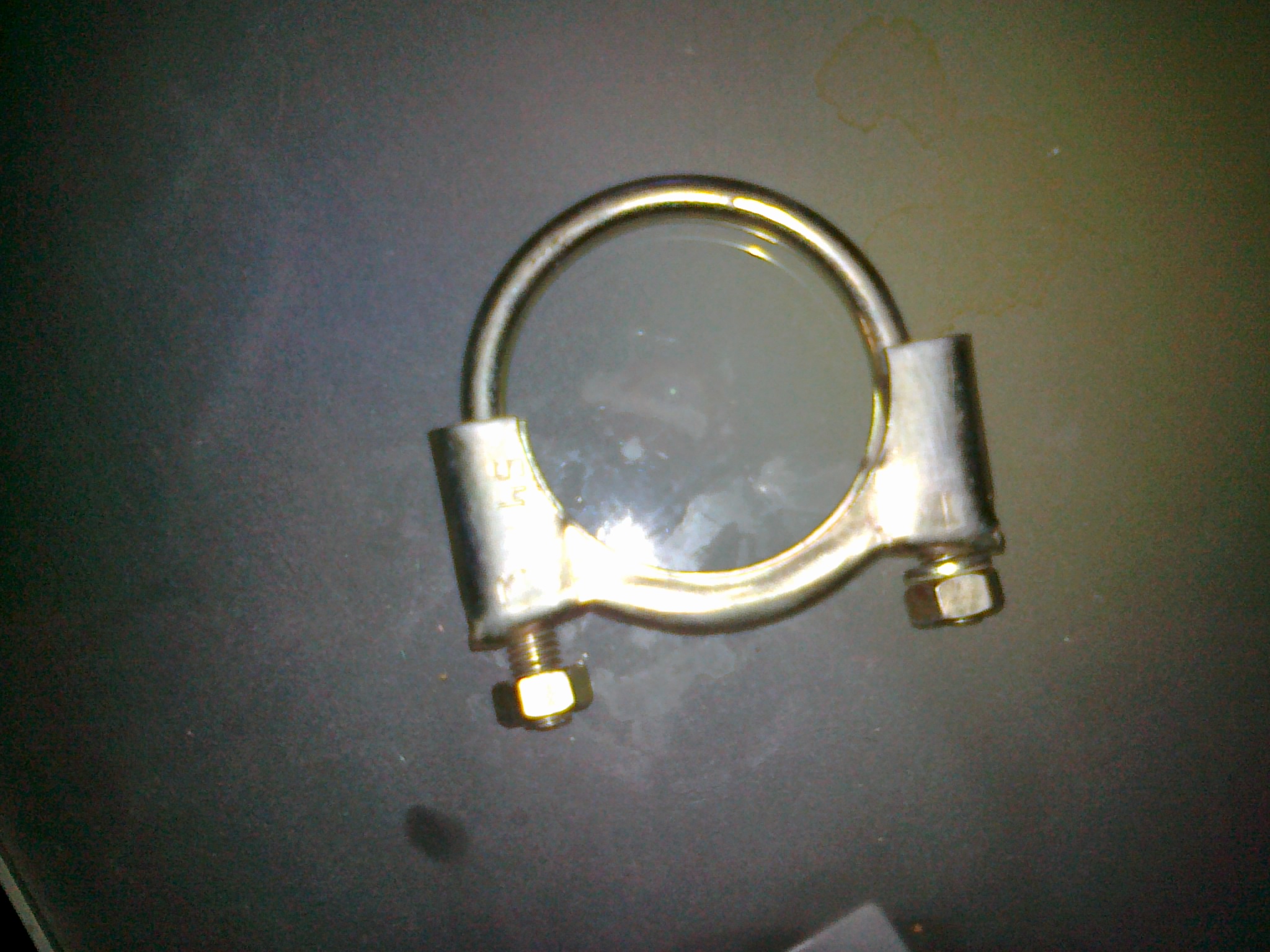

Имаш впредвид когато 2 тръби влизат една в друга или когато се захващат чрез 2 болта и гарнитура?
тук подръка имам една скоба за стягане на тръба в тръба,направих и снимка,това ли е леща?

jim_beam, такава скоба няма при лещите. Сега не можах да намеря в нета, за да ти покажа, но скобите при връзката с лещи е по-сложна - с пружини и болтове. Тръбите не влизат една в друга, а се допират една до друга, като между тях се слагат лещите.

Наистина има лещи и болтове с пружини ама за какав хой са ?На тез години решиш ли да ги раглобяваш просто забрави.Нови с поръчка и после нишо .Корозията от конденз при дизел ли става на въпрос ?
