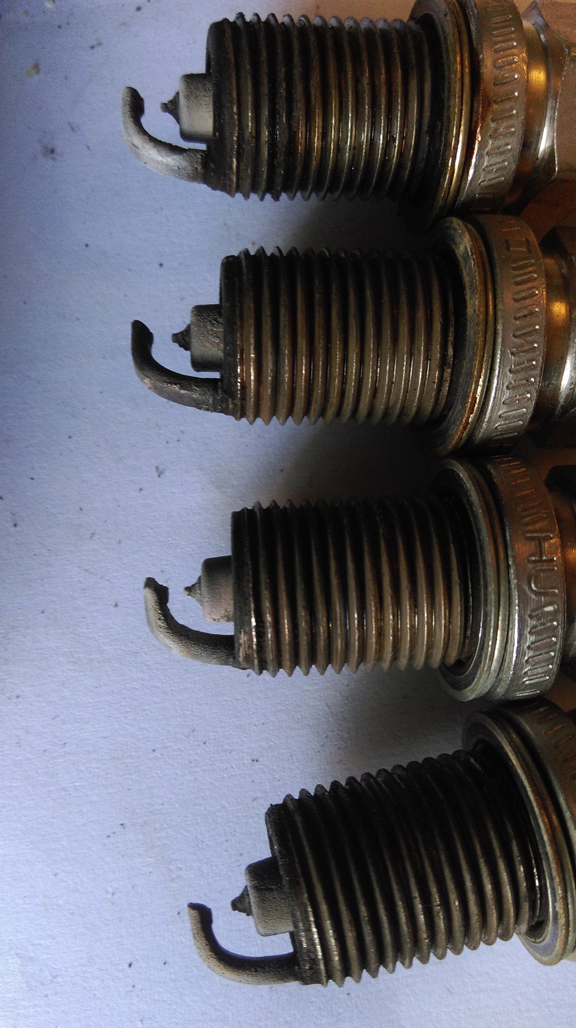

Реших най-после да проверя свещите и на пръв поглед ми се видяха твърде зле като разстояние на електродите. Виждам, че са оригинални, Denso SK20R-P13, иридиеви, разстоянието беше 1.4мм. Не знам на какъв пробег са и ще ги сменям за всеки случай.

Ето на Авенсиса в какво състояние са сега:
