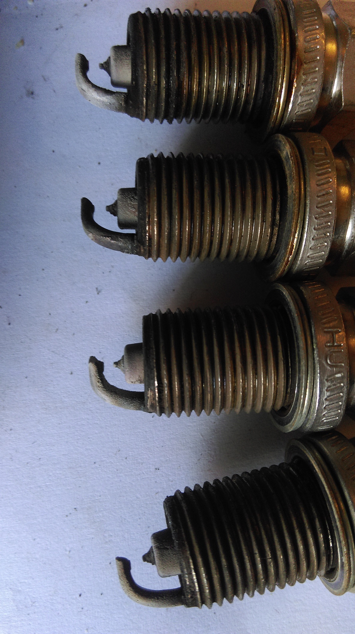

Ето на Авенсиса в какво състояние са сега:
Не съм в час с магазините в БГ, но в коя верига магазини са 80лв, да видя в Плевен?

Срока на експлоатация наистина е много голям. Моите ги смених на 210 к и мисля,че не бяха сваляни никога, като видях ка скърцаха и как трудно вървяха..... SK20R-P13 бяха, точно 1.3 мм. всичките. След почистване на резбите с леко пилната свещ следващите 80к ги минах с иридиеви, но на газ работи по- добре с обикновени с разстояние коригирано на 0.7 и затова ги смених. И двата вида(иридиеви и платинени) не променят разст. м/у електродите, защото и двата електрода са от благородни метали и не се износват лесно.
