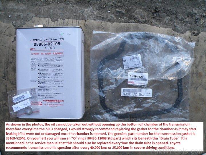

Интересно но никой не е отговорил от лятото а Тойота все повече въвеждат CVT трансмисии в колите си.Маслото в подобна скоростна кутия трябва да се подменя на 30-40к километра в зависимост от режима в който работи.За предпочитане е оригиналното масло на тойота CVT-TC но може и на други на реномирани марки като Енеос.Задължително се сваля картера на трансмисията защото ако се отвори от пробката винаги остава около половин литър масло а и ина дъното на картера има магнити които трябва да се почистят от стружките.Много често шумовете в тази трансмисия изчезват след подмяна на маслото

Гарнитурата на снимката за Ярис със К410 CVT трансмисия какъвто имам

Добре де, не правите ли разлика между 'инспекция' и 'смяна' на маслото?
