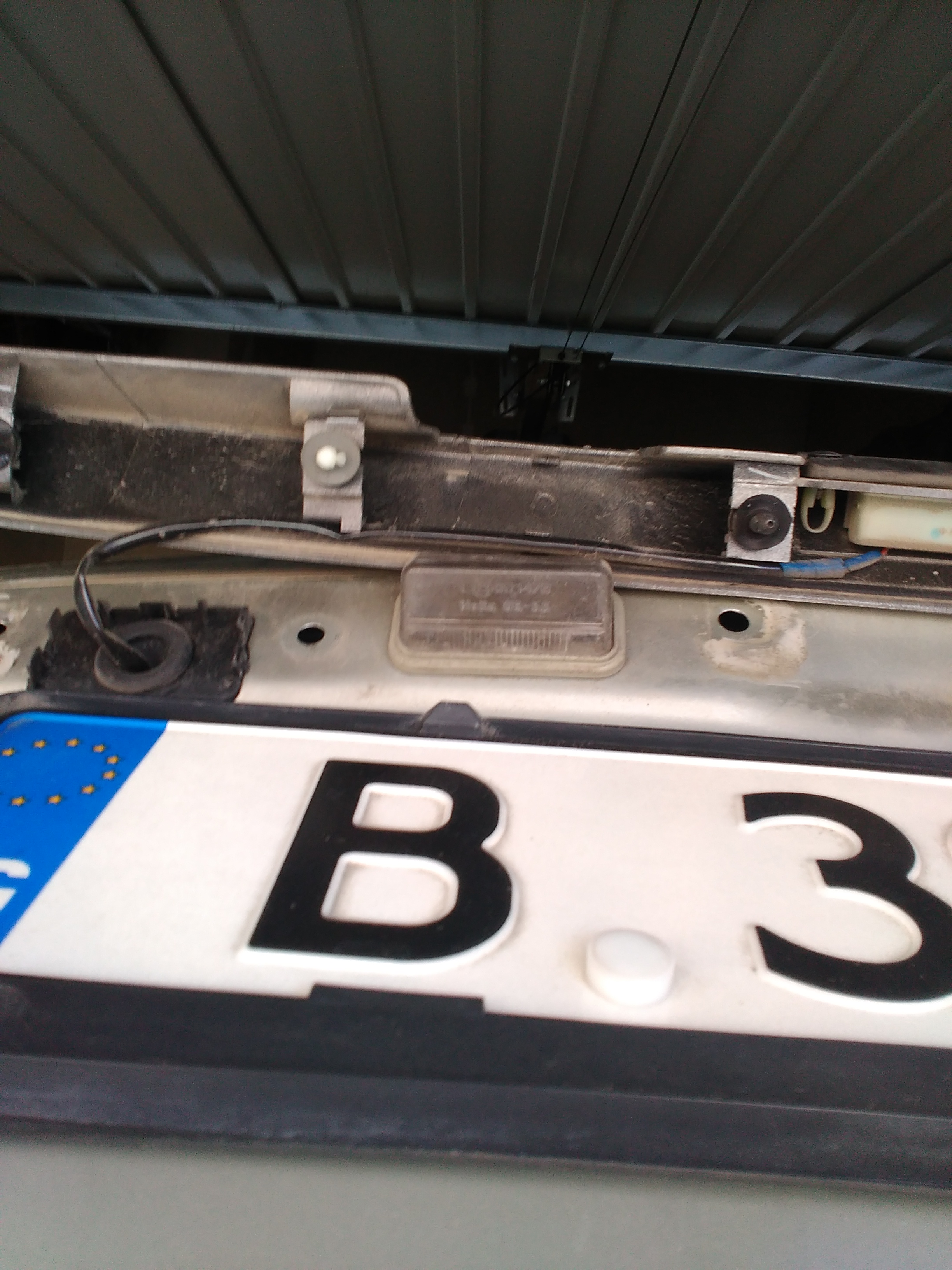

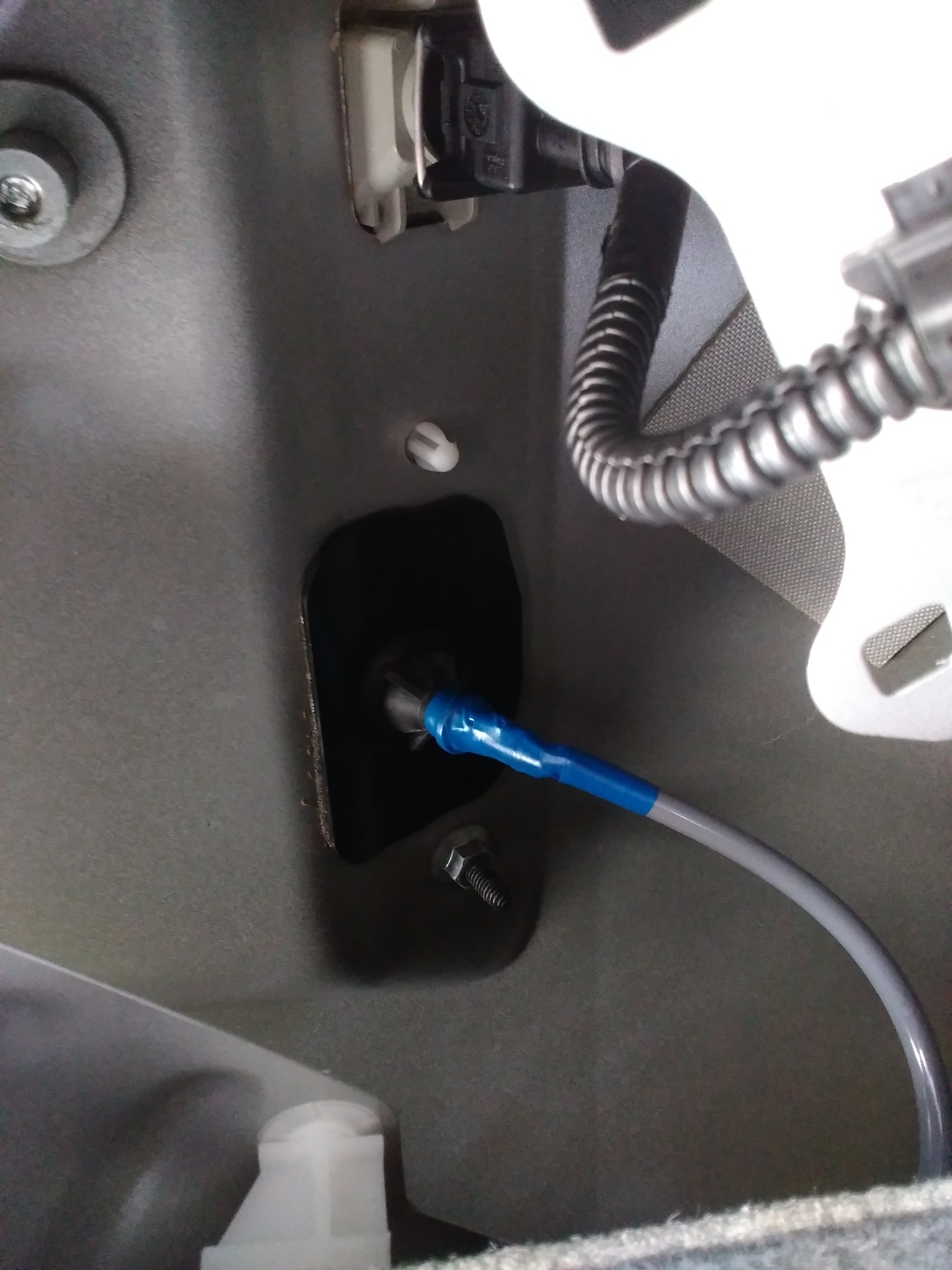

Здравейте.
Като отворих капачките на петата врата за смяна на лампа на номера видях въпросния кабел(със синия край).
Вътре е с два проводника и е включен с букса към снопа кабели във вратата.
Интересното е, че влиза в отвор на вратата, който се пада точно в левия край на лайсната на вратата, която играе роля на дръжка и покрива плафоните на номера.
Дръжката там е куха но отвън не излиза нищо и въпросното "нещо" стои в кухина.
От чисто любопитство се питам може ли да е датчик от системата за безопасност?
Благодаря.
Последно промяна от ozimen на 05 Авг 2016 19:48, променено общо 2 пъти.

Датчик еърбег .....или нещо друго?Т25 2007комби
Мнение от Scott » 05 Авг 2016 00:44
Прилича на кабел за камера за обратно виждане

Мнение от slowtraveler » 05 Авг 2016 07:26
Scott написа: Прилича на кабел за камера за обратно виждане
Съгласен съм със Скот :thumbsup:
Прилича на самоделка, а в района обикновено се слага камера...

Мнение от Akima » 05 Авг 2016 11:08
Камера за обратно виждане, монтирана в плафона на рег.номер и свалена като е "баталясала" или при продажбата на колата.
Нямате повод за притеснения - проводникът изглежда масивен и вероятно стига по праговете до предната част на колата.
С навигационен екран ли е?

ЗДРАВЕЙТЕ.Днес реших да сваля дръжката,за да видя какво се крие там.За съжаление няма познат отговор -не е камера или нещо свързано с нея,както някои хора предполагаха. Също не е и датчик еърбег както си мислех аз видно от заглавието,което AKIMA изтри и редактира само по някакво негово предположение.В крайна сметка кабела се оказа за бутона ,който отваря багажната врата.Чудно защо са го прекарали от там?БЛАГОДАРЯ на всички за включването в темата. :thumbsup:

Този кабел си е така и е заводско, освен че при теб е синя изолацията(шлаух), а при мен е черна.
Има снимка в темата ми :
http://www.toyotabg.eu/viewtopic.php?f=26&t=30912
