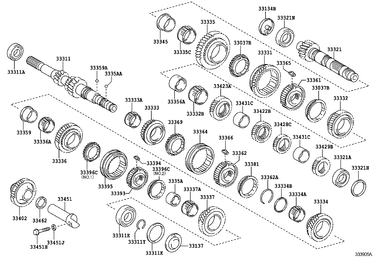

Това представлява кутията в насипно състояние:
Това трябва да са синхронизаторите - предавките са подредени в ред - първа - задна - втора:
Задната обикновено не е синхронизирана...33037B RING SET, SYNCHRONIZER, NO.1
33037-05020 TRANSMISSION NO.=**EP*************, REFER TO ILLUSTRATION FIG.33-01 2
33037-20100 TRANSMISSION NO.=**JT*************, REFER TO ILLUSTRATION FIG.33-01 2 € 66.40

То май от поне 30г се слагат синхронизатори и на първа и задна предавка... Изказването просто показва нивото на приемчика...
Не съм сигурен, но предполагам на първа предавка зъбите на зъбната двойка са най-прави...
А правата зъбна двойка по принцип си 'вие' (сигурно сте чували звука вътре на спортен автомобил с такава скоростна кутия - вие та не се трае)..
Та може това да е причината някой по-чувствителен слух да е 'засякъл проблем'...

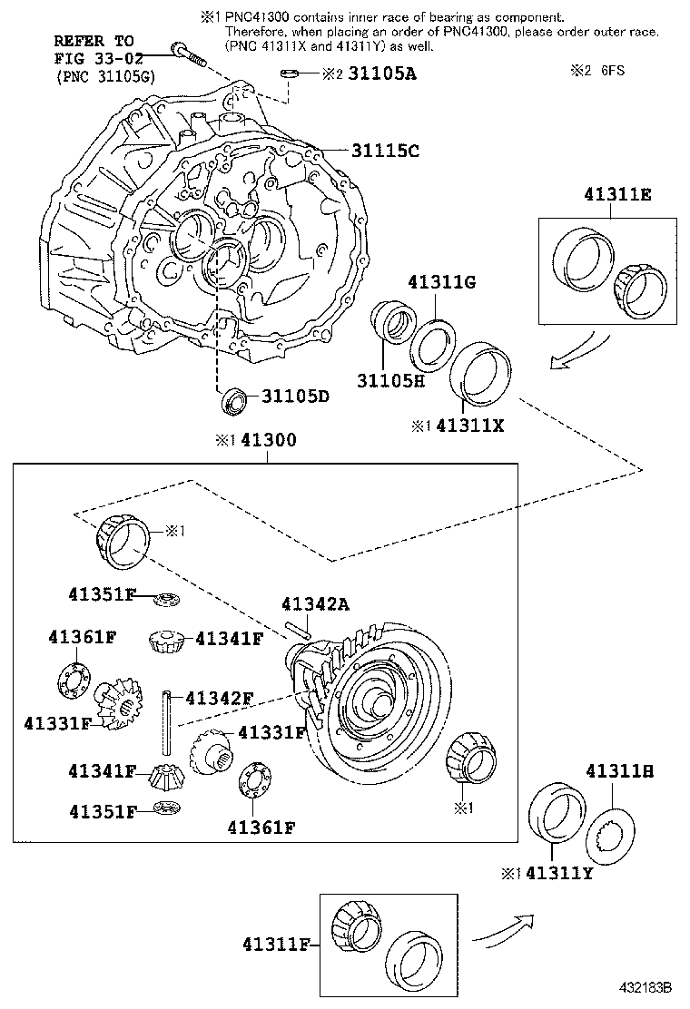

Akima, много благодаря за картинката! Дали случайно имаш подобно и за диференциала? И този service manual? or whatever дали е със свободен достъп?
Corolla E15 1.6 1ZR-FAE Valvematic 132HP 2011 - 6-степенна ск.кутия EC60 - виене в движение на свободна предавка ?
Също така от сервиза казаха, че имали сервизен бюлетин за диференциал на тази.. Търсих из нета на бг и ен за сервизни бюлетини, но май никой още не им е публикувал такива документи масово за да се намират лесно... Дали сте срещали?

Lve, при мен диференциала когато започна да вие, превзе всички останали шумове само след 100-200км

Мисля, че го намерих - japan-parts.eu - то си пише ама от телефона кой да гледа.

- Диефернциал
- COROLLA_DIFFERENTIAL.png (18.74 KiB) Преглеждано 4997 пъти
