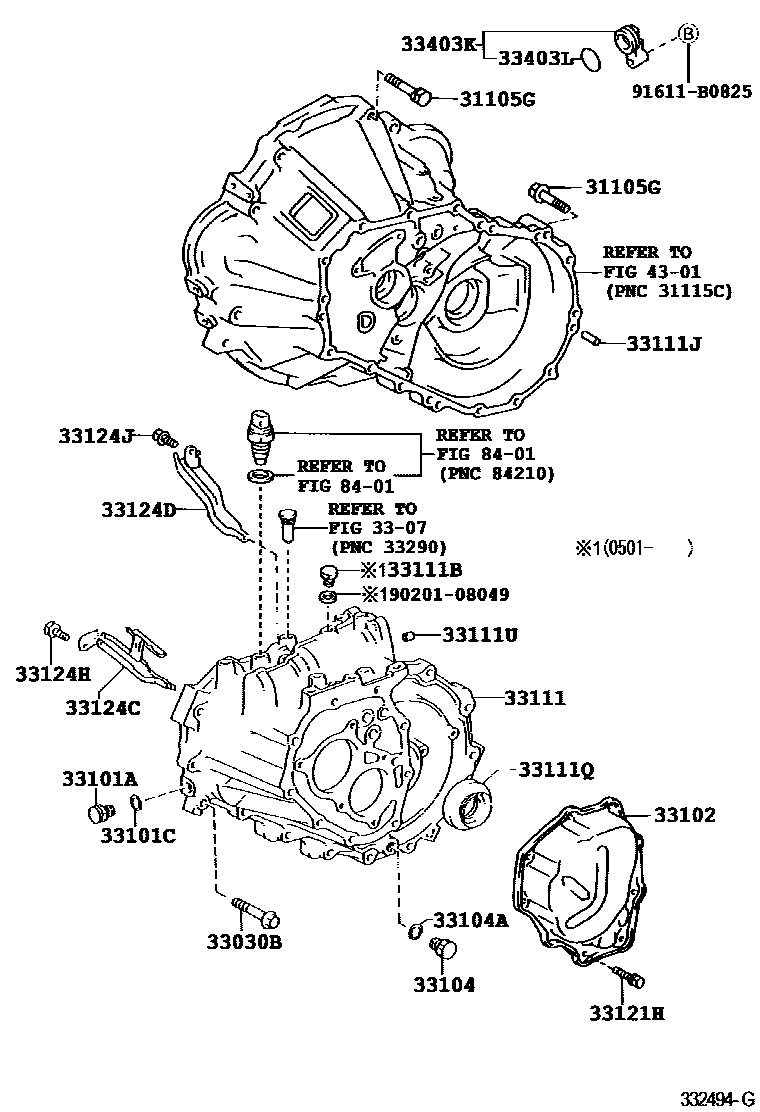

Някой може ли да ми каже къде се намират пробките за източване и пълнене на масло на скоростната кутия.
Ето снимка на скоростната кутия:
http://pics.data.bg/categories/1/%D0%BE ... /1s#embeds
Сигурно сте забелязали, че цялата е омаслена.
От дясното каре е.
Не виждам обаче пробките за маслото.

от G.Panayotov
33104 за източване
33101А за наливане
