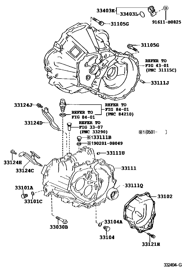

Колеги,
Някой може ли да ми каже къде се намират пробките за източване и пълнене на масло на скоростната кутия.
Ето снимка на скоростната кутия:
http://pics.data.bg/categories/1/%D0%BE ... /1s#embeds
Сигурно сте забелязали, че цялата е омаслена.
От дясното каре е.
Не виждам обаче пробките за маслото.
G.Panayotov
Мнения: 153
Регистриран на: 28 Сеп 2015 17:05
Странен звук, може би от скоростите.
Мнение от G.Panayotov » 18 Юли 2016 20:21
33104 за източване
