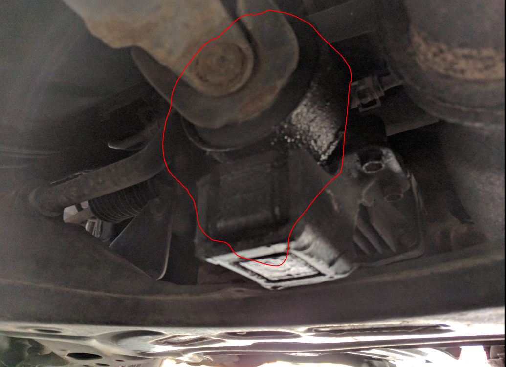

Имам проблем с теч от кардана към предният диференциал, ако въобще се води така. Вижда се на снимката.
Някой в София оправя ли такива неща или да ходя направо в ТМ Ауто?
Автомобилът е RAV4 XA20 2.0 1AZ-FE VVTi 150HP 2003.
Дали мога да закърпя положението докато я закарам на сервиз, ако долея масло, не видях пробка за доливане?
Предполагам някой семеринг е скъсан. От къде взема масло и какво масло се слага?

Това е раздатъчната кутия и има пробка, но е на много неудобно място.
Трябва ти семеринг и 1l масло 80W90.
Попитай мехаННика за съдействие.і
Успех!

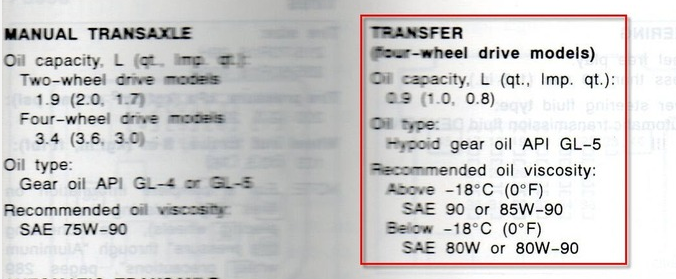

А горе долу къде се пада пробката от страната на шофьора или пасажера? Не можах да я видя.
Иначе за маслото на ръчна скоростна кутия гледам препоръчват 75W90 GL4 или GL5, от това което четох, GL5 предпазва повече (издържа на високо налягане), но разяжда 2 пъти повече разни сплави (цинкови, медни, бронзови).
Все пак мисля да взема 75W90 GL5.

Отговарям на себе си, но с въпрос.
При ръчната скоростна кутия на RAV4 2 скорсостната кутия отделно ли е от раздатъчна кутия?
Като чета спецификациите май да.

Отделни са, показани са и двете пробки :
