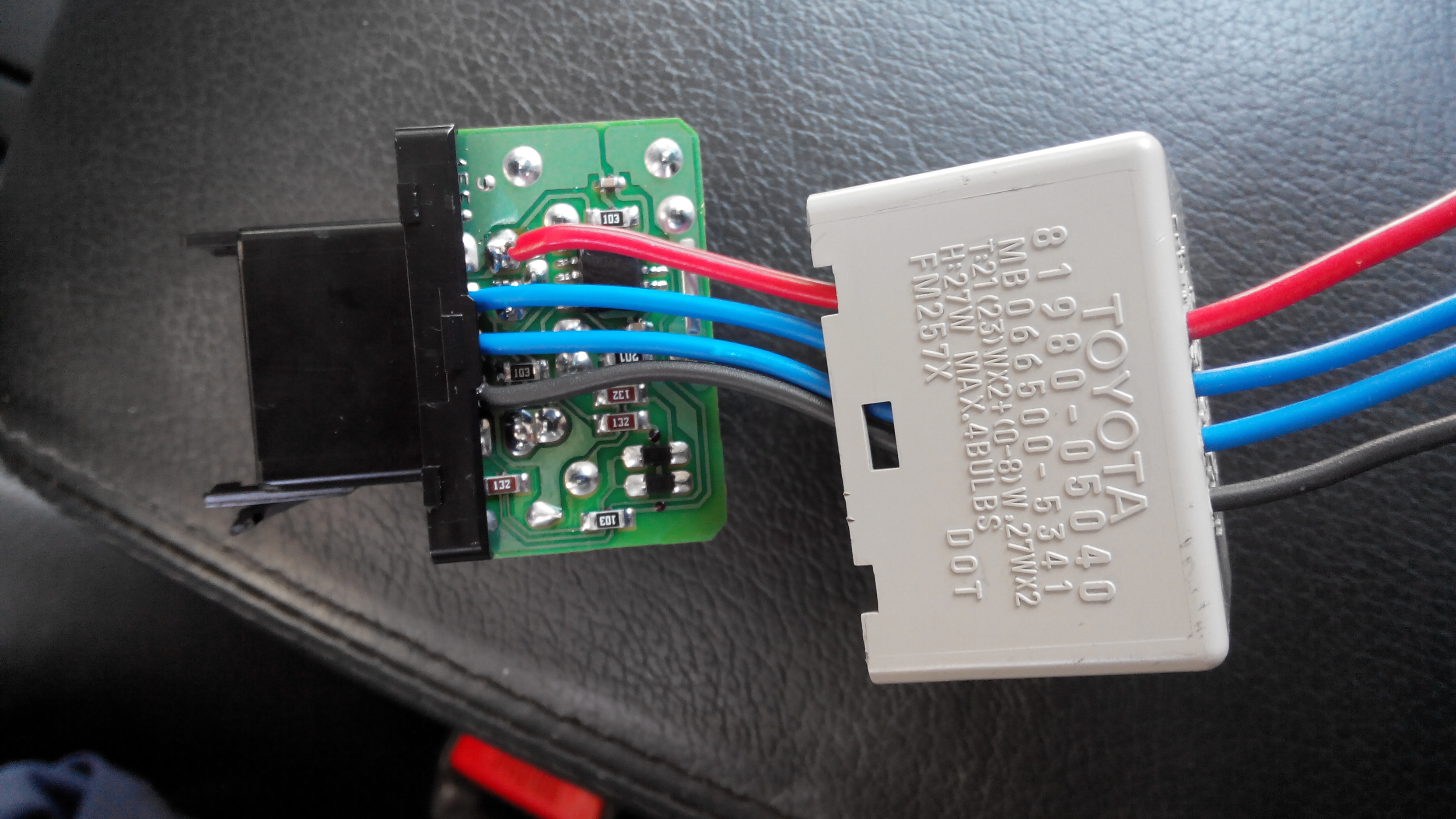

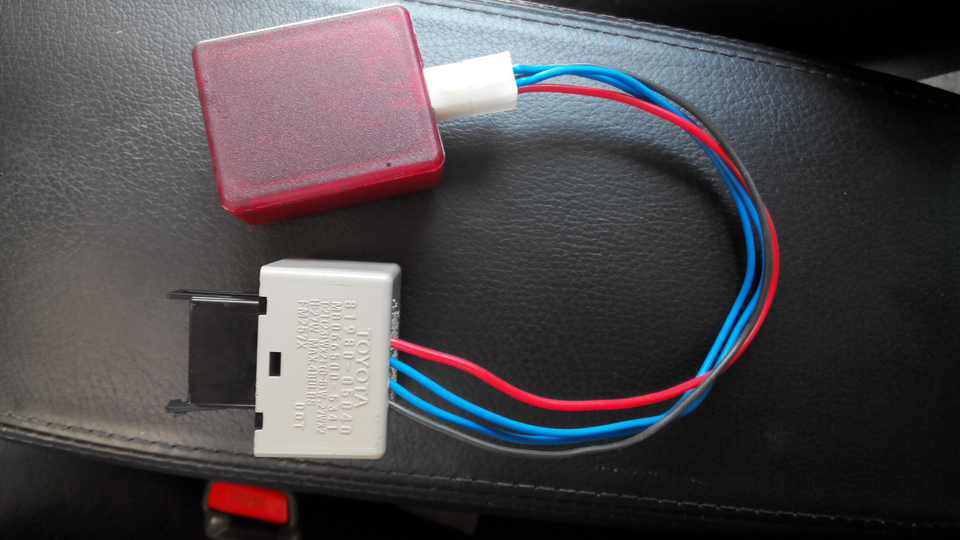

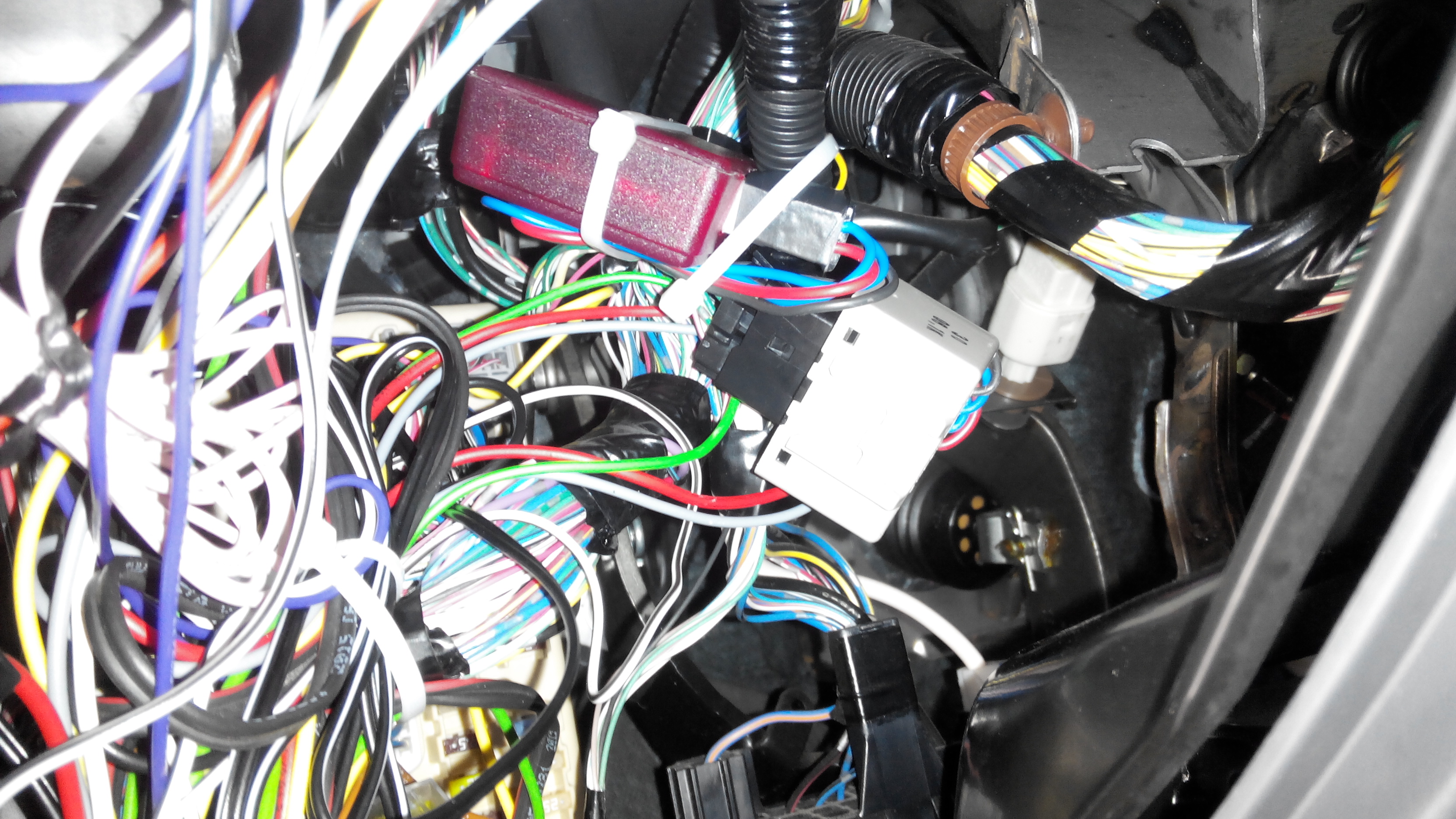

Предполагам ще е интересно за някой от колегите. В една тема бях задал доста въпроси, един от които:
babata написа: Много ми харесва екстрата „комфорт мигачи“. Някой правил ли е нещо подобно и ако да – как?
Ето с какво реших въпроса.
И резултата е
[bbvideo=560,315]https://www.youtube.com/watch?v=OYEPG-4oKlQ[/bbvideo]
Ако някой се интересува, модулчето го закупих от ebay, от този човек marvin_6_6_6, като много бързо ми отговори на запитването и доставката бе в ръцете ми след 5 дни. В пакетчето има и подробно описание за монтажа, който става за 10 мин. със свалянето и качването на релето.

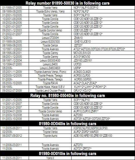

Списък на съвместимите автомобили:
Comfort Flasher.png (42.76 KiB) Преглеждано 11247 пъти

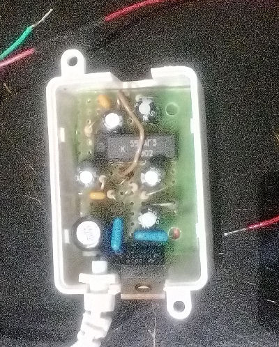

Вариант "Направи си сам"
Скрито съдържание
Цена на елементите и универсалната платка под 4 лв. Направих го да мига 5 пъти. 3 като на фабричните ми се вижда малко, въпреки, че явно много е мислено, щом е нещо като стандарт.
