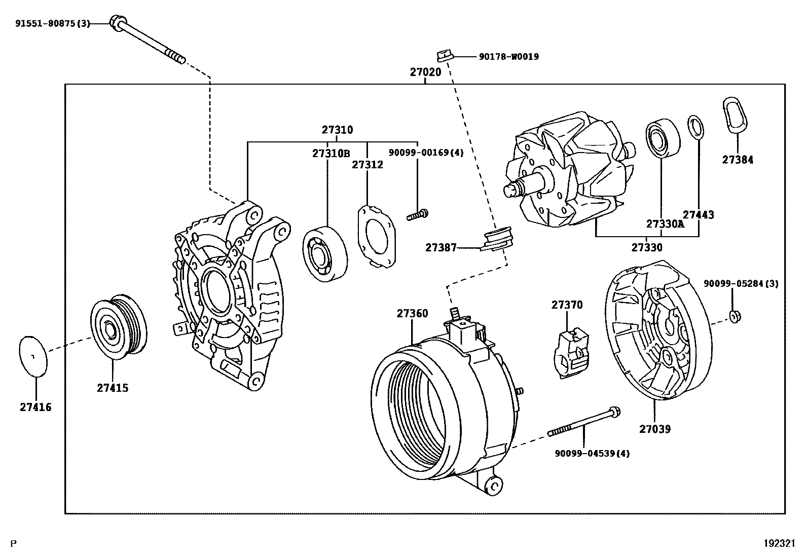

Здравейте, колеги от скоро имам проблем със зареждането на алтернатора (13,5)при Avensis T25 2AD-FHV '05, че си викам може да е от реле регулатор, но нещо не мога да го видя на схемата и никъде не пише регулатор?
192321 .png (28.73 KiB) Преглеждано 6807 пъти
Ако някой може да посочи номер от картинката от където би трябвало да идва проблема или да даде съвет по проблема ще съм ви много благодарен.

Не съм наясно точно с генератор на тойота, но обикновено се намира в задната част на генератора, представлява плочка с полупроводников елемент и две четки, ако не зарежда генератора това е основната причина, може би са износени четките. На схемата не виждам такъв. Моят съвет е да бъде свален може от теб може в сервиз и да провериш четките. Иначе защо не опиташ да намериш по модела на автомобила и двигателя чрез гугъл задай в изображения и ще добиеш представа как изглежда?

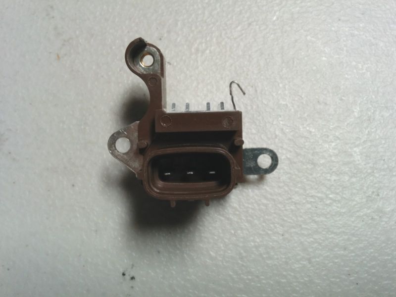

Искаше ми се да съм си набавил частите предварително, че като гледам къде е наврян този алтернатор, лошо ми става :D. Разрових из нета да го издиря и май се оказва, че е заедно със 27360 от схемата или по точно не се продава отделно иначе трябва да изглежда така:
А четко-държача е 27370 и се намира за 30лв.
Така като гледам ще трябва да се разхвърля колата и няколко дена ще стои в гаража докато изнамеря частите след свалянето на алтернатора.

Проблемът е решен - оказа се 27370 т.е. недобър контакт на четките.
