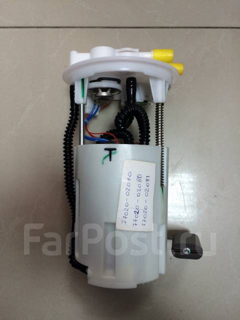

Да, проверих - подкачва гориво само когато се стартира двигателя.
Явно в горивната помпа има клапан - възвратен, който не работи - не държи горивото в системата.

Avensis T25 1.8 1ZZ-FE VVTi 129HP 2005 - при контакт горивната помпа не подкачва гориво ?
77020A TUBE ASSY, FUEL SUCTION W/PUMP & GAGE
77020-02070 1 € 819.62
77380 VALVE ASSY, FUEL CUT OFF
77380-12020 1 € 13.38

Намирате си каталожният номер и с него на toyodiy.com може да проверите в кои модели от кои години се вгражда въпросната помпа.
Пример, за моят VIN, Avensis T25, 1.8 VVT-i, 12.2005 (pre-facelift):
Part 77020-02070 (TUBE ASSY, FUEL SUCTION W/PUMP & GAGE) was found on the following models:
Date range Model Frames/Options Found in diagram
11/2001-01/2007 TOYOTA COROLLA CDE120,NDE120,ZZE12* 77-01: FUEL TANK & TUBE
01/2003-10/2008 TOYOTA AVENSIS ADT25*,AZT25*,CDT250,ZZT25* 77-01: FUEL TANK & TUBE
Проверете каталожният номер на вашата помпа и сверявайте с каталожния номер на донора. Това горе беше за моят VIN - колата ми е с произход Дания и вече открих някои "несъответствия", спрямо "другите нормални".
