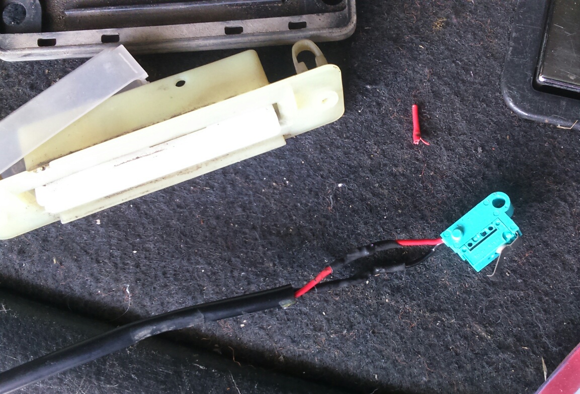

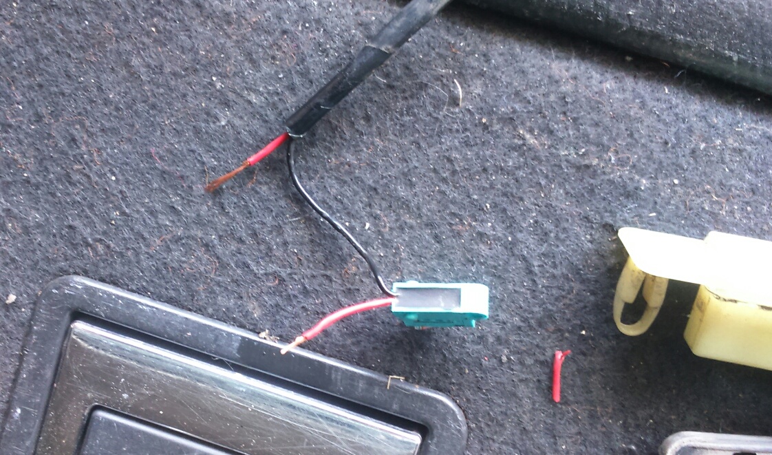

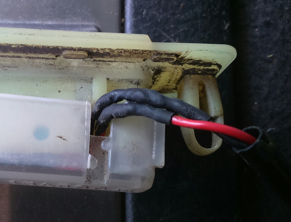

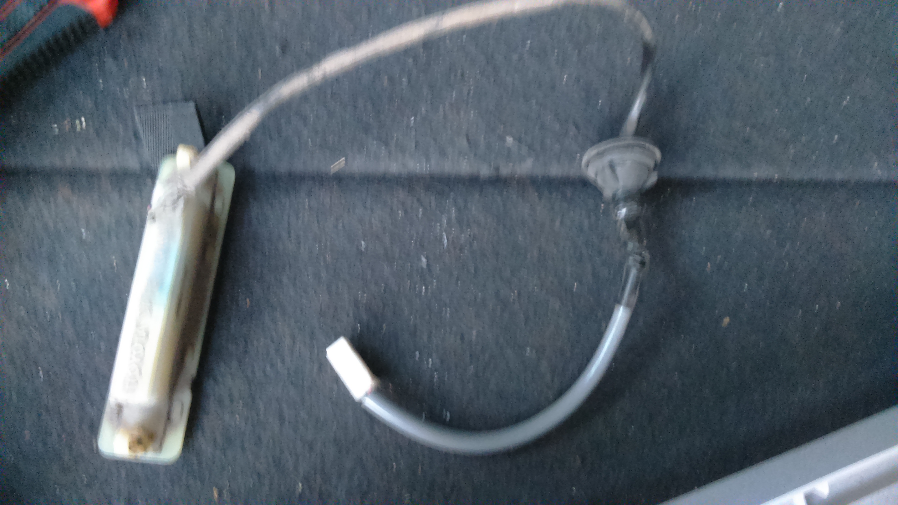

Благодаря за съветите колеги, вече проблемът е решен.
Оказа се прекъснат кабел на самия бутон.
С помощта на мултицет се локализира прекъснатото място.
Малко снимки - да се види нагледно:
