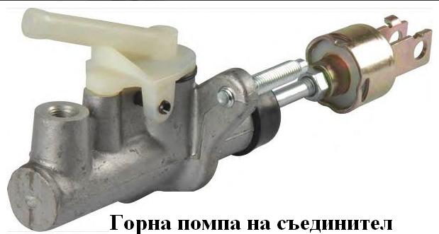

Здравейте Колеги
От известно време имам проблеми с превключване на скоростите, най вече трудно и не всеки път влиза задна, а и понякога и на първа скорост, след преминаване през различни версии и проби, с майстора ми дефинирахме проблема, че ще се наложи смяна на горна и долна помпа на съединител.Казвам и двете защото не може да се установи точно коя от двете си е заминала.
Във форума има доста коментари написани за подобни или сходни проблеми с хидравличният блок за управление на скоростите при Тойота, но все пак искам да попитам на тези който се е наложило смяната им, на какъв модел са се спрели и дали е излязъл сполучлив варианта.
Благодаря предварително.

Почти съм сигурен, че не това ти е проблемът.
Щом не може да установите даже коя помпа е (то долното не е и помпа де)...

Помпите все още не съм ги сменил, но направихме нещо друго с моят майстор – обездушихме хидравличната системата на съединителя и нещата се оправиха за известно време – задна си влизаше без проблем.Но това не беше вечно, тези дни пак започна да създава проблеми и се замислям да сменя буталото или т.н горна помпа.
