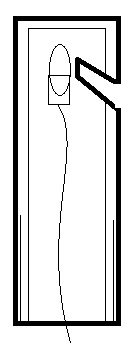

Публикувано на: 28 Май 2016 15:33
На времето бях правил външна подсветка - представляваше издаден бутон на удобно място... Бе ми попаднала отнякъде подсветка от таблото на въртолет и бе изключително ефективна (да, аз я ползвах на 12В, а крушката вътре бе 28В, което я правеше вечна :) )...
Изпълнението бе елементарно - затапена тръбичка с прорез... А резултата бе меко общо осветление на цялото табло, което трудно можеш да разбереш откъде е (да, в конкретния случай може да бъде локално насочено към патрона)...

от Veni1
Сърце юнашко не трае.
Показаните на чертежа размери са абсолютно приложими.
Сега вървя из къщи с шублера и стръвно измервам всичко, дето ми се струва подходящо. Особено внимание са купищата от детски играчки, и всичко опаковано в банята. Засега нямам положителен резултат.
Сиреч всичко прозрачно с външен/вътрешен ф 50/ф36, което подлежи на разтваряне и лепене с познатите разтворители, ще е подходящо като начало.
