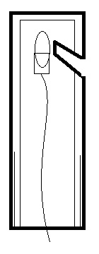

На времето бях правил външна подсветка - представляваше издаден бутон на удобно място... Бе ми попаднала отнякъде подсветка от таблото на въртолет и бе изключително ефективна (да, аз я ползвах на 12В, а крушката вътре бе 28В, което я правеше вечна :) )...
Изпълнението бе елементарно - затапена тръбичка с прорез... А резултата бе меко общо осветление на цялото табло, което трудно можеш да разбереш откъде е (да, в конкретния случай може да бъде локално насочено към патрона)...

Точно по този начин си представям изработката на световода.
