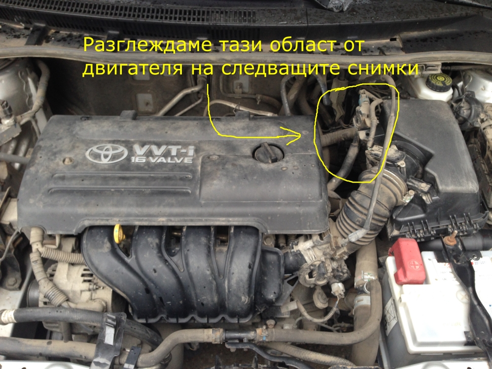

Здравейте, колеги.
Нов съм във форума. От доста време го чета, но никога не ми се е налагало да пиша.

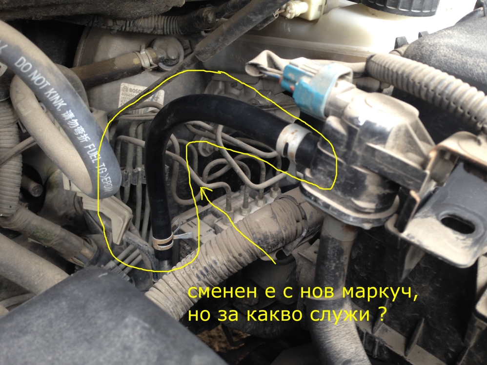

Имам един въпрос. Наскоро разглеждах двигателя на колата ми (Корола - VVTi) и забелязах, че един от маркучите е видимо повреден и спукан.
Смених го с нов, и не знам дали си въобразявам, но звукът от колата се промени в някаква степен.
Прилагам снимки и ще съм благодарен, ако може да ми кажете за какво служи този маркуч?

Мнение от combine » 17 Май 2016 08:55
Както написах в първия пост, стария маркуч беше силно напукан на две места. Замених го със същия нов, но ме интересува какво е значението ако маркуча е пробит на две места или е чисто нов - тоест работата на какък датчик или част се афектира от това дали маркучът е здрав или скъсан?

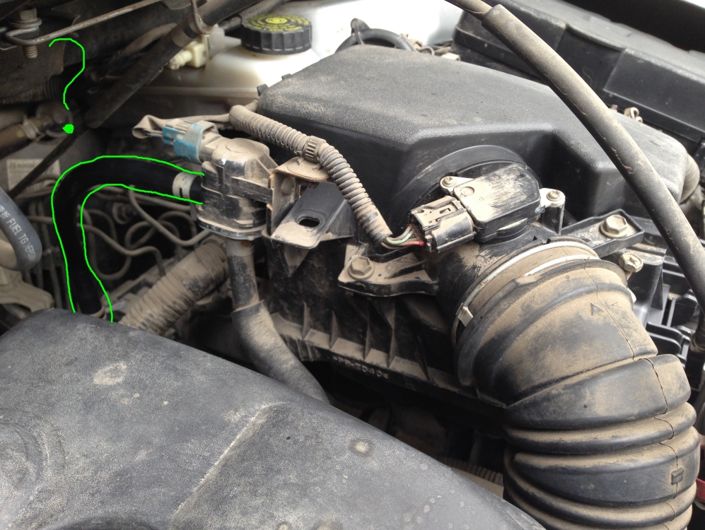

Така.
Някой от тези маркучи ли визирате:
Пазите ли стария маркуч - трябва да има щампован парт номер - 10 цифри?
Не се вижда къде е включен маркучът от долна страна?

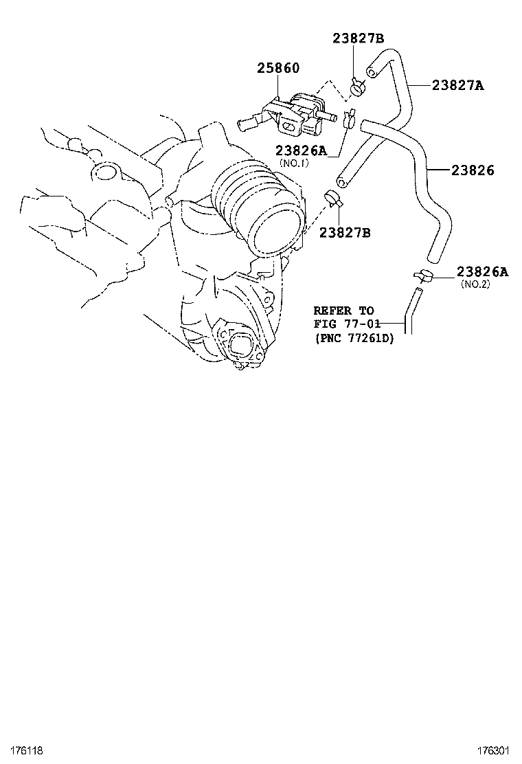

На маркуча пише тези надписи:
TEKLAS M434930 >NBR/CSM< M437300 22/11/2007 05:18:46 2363
Потърсих картинки и съм почти сигурен, че въпросния маркуч е 23826 на схемата по-долу.
Което според този линк: Линк
означава, че този маркуч е: 23826 HOSE, FUEL VAPOR FEED, NO.1

Corolla E15 1.33 1NR-FE VVTi 101HP 2008 - Въпрос за маркуч вдясно на двигателя за въздушния филтър ?
Мнение от slowtraveler » 18 Май 2016 12:39
Възможно е да за парите гориво - вкарват се в смукателния колектор за да изгорят...
Едва ли би променило звука, но от друга гледна точка си повишил пожаробезопасността stupid.gif :whistle:
