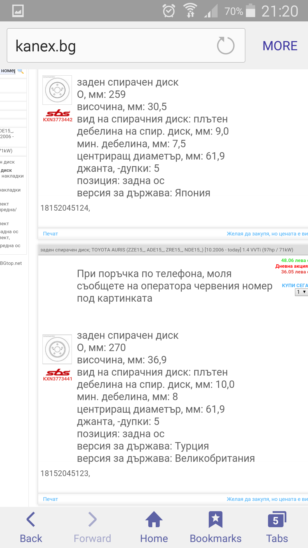

в повечето каталози ми излизат 2 размера спирачни дискове (Аурис 2009-та, произведена в Турция).
По-малкия е по британска система, по-големия е по японската (259 vs 270 mm).
Звънях и в Тойота, не им излизал размера в каталозите.
Има ли начин без да меря да разбера с коя от двете спирачни системи е колата, за да знам кои дискове да поръчвам?

Да, задни са.
Не, британските са по-малки от японските:

Не коментирам сайта на Канекс, въпроса ми беше съвсем друг...

Добре, объркал съм, британските са по-големи.
Пак питам... къде, в кой сайт, в коя Аутодата и т.н.. мога да проверя по VIN, защото никъде в нета не мамерих, за това и пуснах темата.
За меренето - такъв голям шублер нямам (преди на реното имах същата дилема, но там беше 3мм разликата и намерих огромен шублер, с който видях точноя размер, но сега нямам достъп до такива инструменти).

Мнение от мехаННика » 07 Май 2016 10:29
