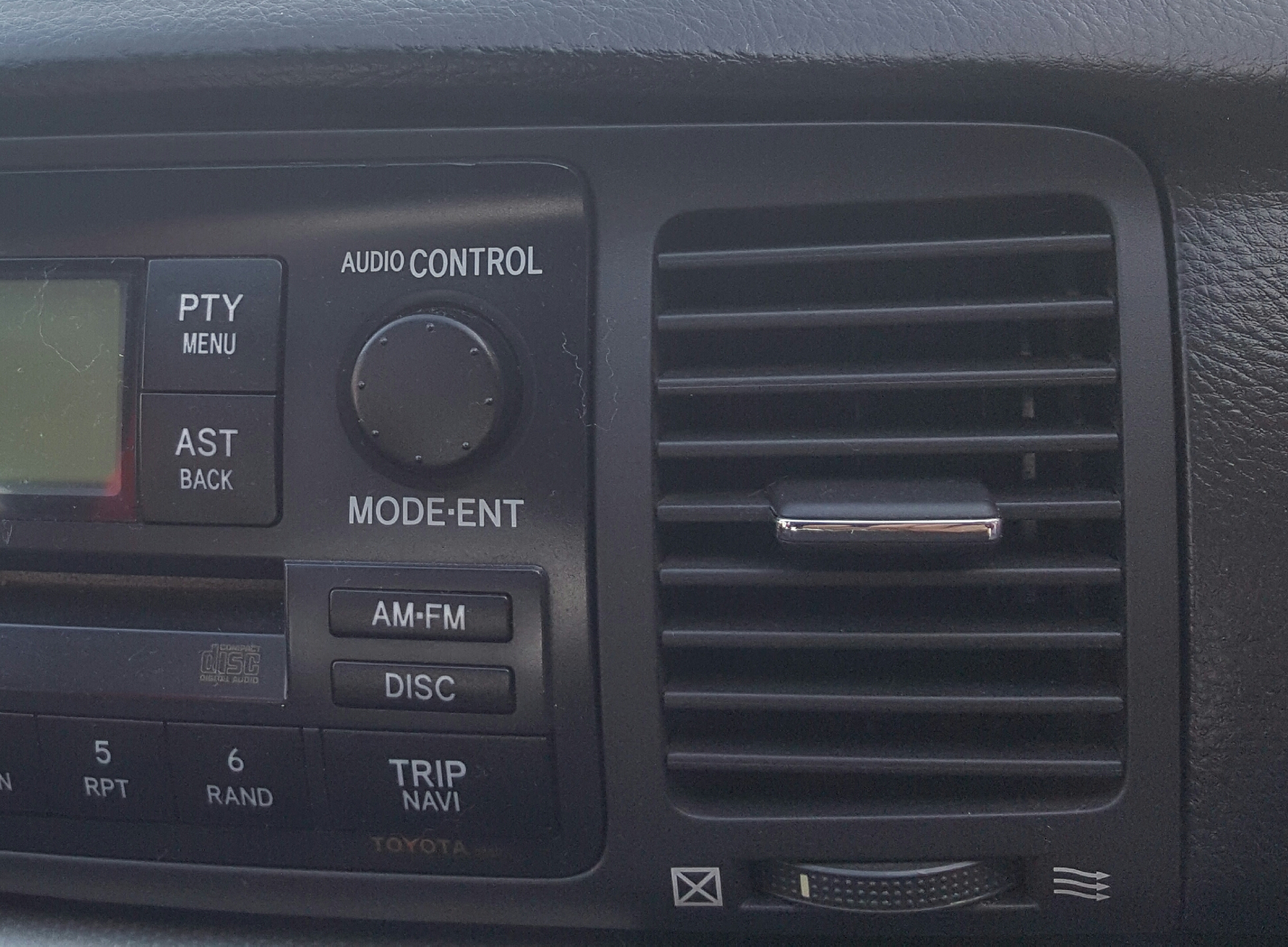

Здравейте,колеги.
Не мога да го нарека проблем, но ме дразни малко или много.
Колата ми дойде така от Италия с раздуто табло.
Моля ви кажете ми оправя ли се това или се сменя цялата горна част?
Моля знаещите да споделят и евентуално по автоморгите само тази част от таблото ли да търся? smile.gif

Колега, до копчето АМ-FM ли имаш в предвид. Явно някой се е опитвал да го сваля, вижда се и горе интервенция с отвертка. Пробвай да го свалиш и да го нагласиш, може някоя щипка да не е щракнала.

От единия край до другия на сд-то е във това положение. Преди около 2 месеца ми се наложи демонтаж на сд-то за почистване на леща. И тогава във сервиза ми казаха, че самото табло си е раздуто. Всичко друго си е ок и е закрепено както си му е рееда

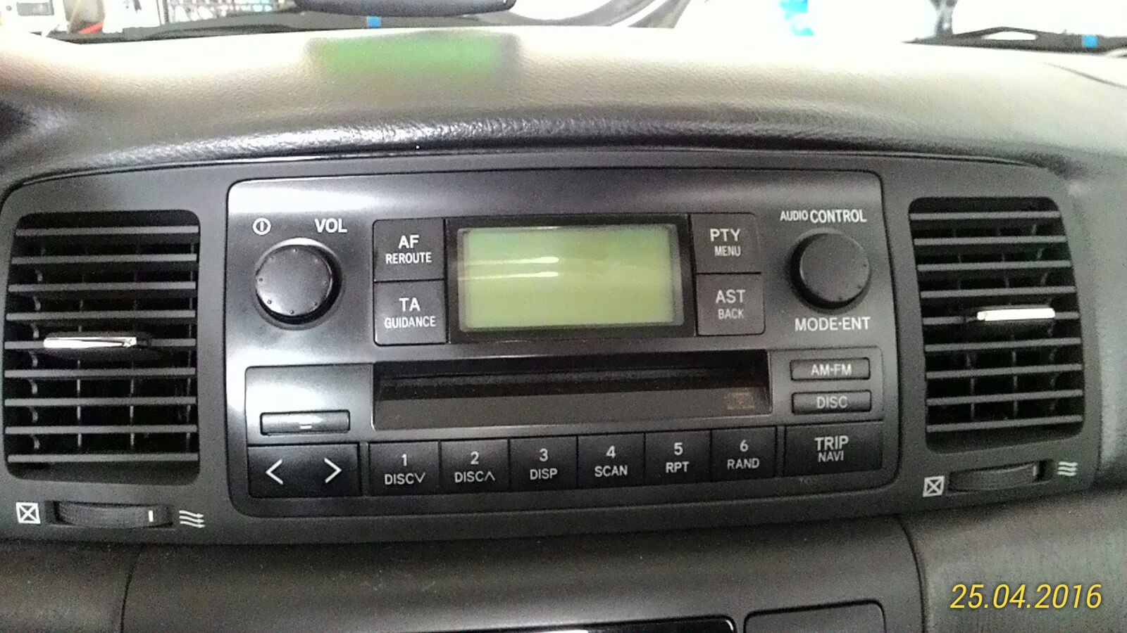

Това е сериен дефект на този модел. Над 90% от тези Короли получават това "издуване" и фуга над радиото. Аз си купих черен термосвиваем шлаух и го поставих във фугата без да го нагрявам и изглежда като лайсна. Стана по-добре, отколкото да зее дупка. wink.gif

Ето снимка на моята версия на "ремонт".
