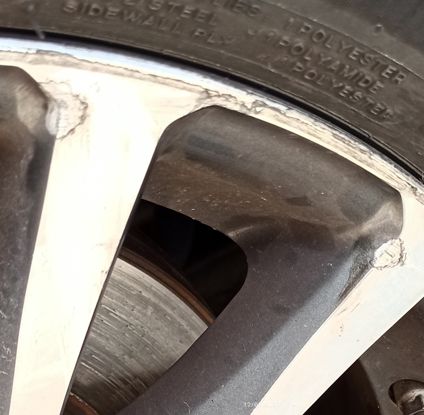

Моля за инфо за сервиз където могат да вэстановят повреди по ал.джанти

Мнение от Vanzi66 » 12 Авг 2023 16:21
за това става дума

Мнение от biro » 13 Авг 2023 09:12
https://www.smartrepair-bg.com/
Жена ми остърга ъгъла на висок тротоар със задна дясна джанта на C-HRa.
Направиха я неразличима от нова, а джантите ми са двуцветни.
