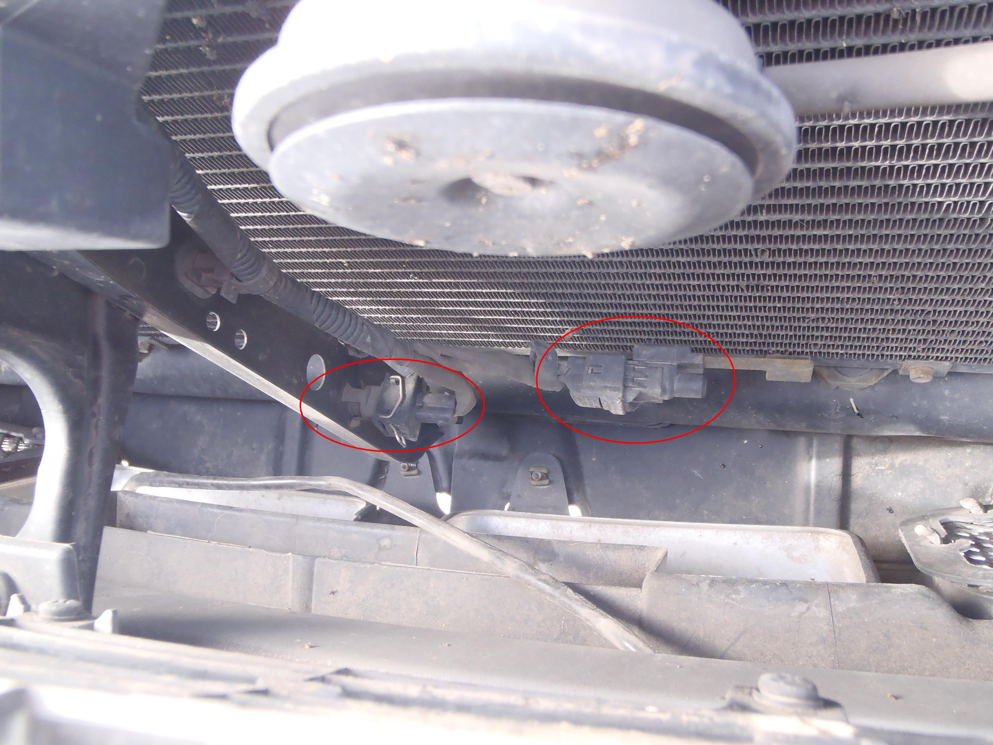

Здравейте,колеги.
Имам Avensis T22 2.0 D4D 2000 WAGON.
Не ми показва правилно външната температура на дисплея на CD-то.
1.Какъв може да е проблемът?
2.Ако проблемът е в датчик за външната температура къде се намира той и оказва ли влияние това на запалването и работата на двигателя?
Благодаря ви предварително!

Датчик за външна температура
Не знам дали снимката ще ти е от полза, това са датчиците на Т22 преди фейслифта (1999 г.) с 3S двигател. Пред радиаторите са. По спомен черния (ляв по посока на движение) е за климатроника, а сивия за дисплея. Виждал съм обаче и авенсиси само с един датчик.
- Мнения: 7739
- Благодарил/а: 535 пъти
В него район (около предната греда) е и датчика за сработване на еърбега, така, че умната при експериментите ...
Датчика за външна температура на дисплея не оказва влияние на работата на двигателя.
Двигателя взема информация от друг датчик(датчици), които отчитат отчита неговата температура и температурата на входящия въздух в двигателя (които могат да се отличават съществено от температурата, отчетена от датчика пред радиатора)..
