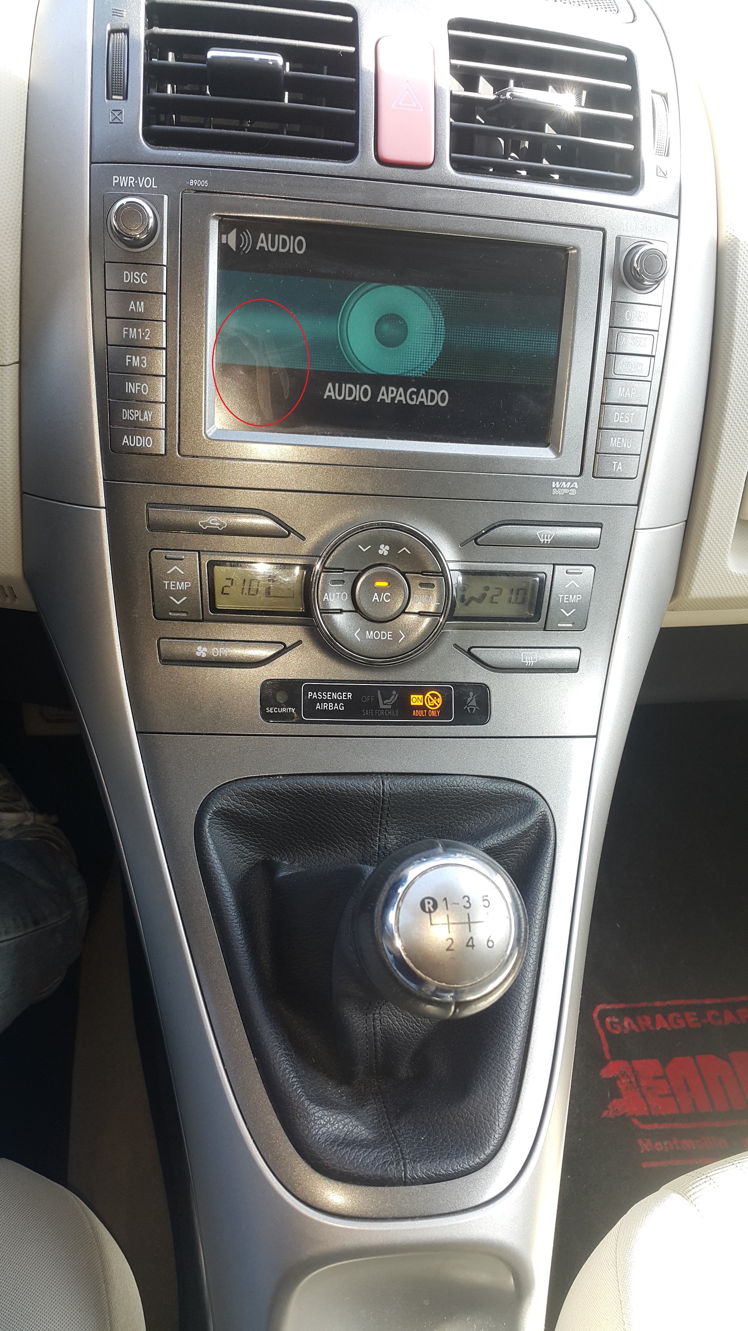

Ето и проблема:

Не подлежи на ремонт екранът е в комплект с дигитайзера. :whistle:
Няма и отделни резервни части - трябва да се разглоби и да се изследва,но щом не е от външната страна е лошо... sad.gif
Продава се само екран - на лентов кабел е:
http://www.lasertrader.de/english/index ... Toyota.htm
Успех. :thumbsup:
