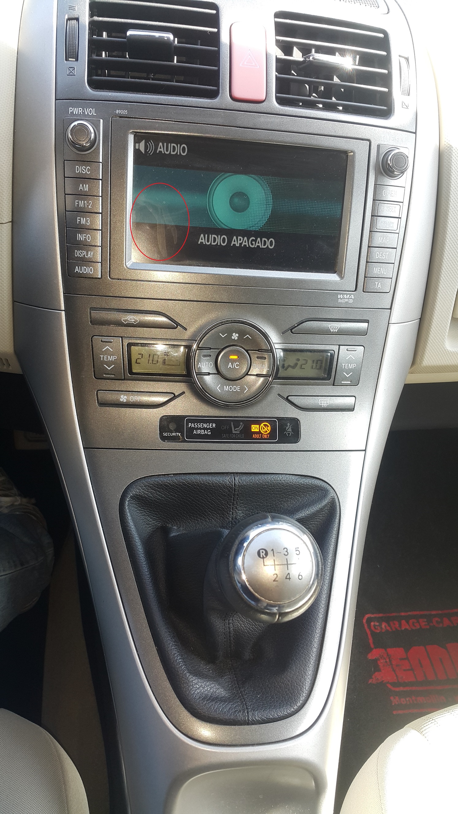

трябва да сваля и изчистя екрана от вътрешната страна на моя Auris E15 2.0 1AD-FTV D4D DCRL SOL 2007.
Автомобилът е с този диспей:
Притеснявам се да не счупя нещо, затова моля някой компетентен за съвет как да го сваля.
Благодаря.

Ти аудиото лесно ще го свалиш, но стъклото от тъча не мисля че ще успееш без да го строшиш.
Какво има от вътрешната страна, та налага разглобяване?

Ами за жалост не мога да снимам в момента, защото не съм в къщи, но има около 5 сантиметрова следа от нещо, което седи като стечено мляко... и доста дразни.
В ТМ ауто сигурно ще ме таксуват като за ново аудио :)

Аз познавам, но не гарантирам, че ще се навие. А и първо трябва да се види самия дефект и чак тогава може да се мисли дали може, дали си струва и т.н.

Ето и проблема:

Не подлежи на ремонт екранът е в комплект с дигитайзера. :whistle:
Няма и отделни резервни части - трябва да се разглоби и да се изследва,но щом не е от външната страна е лошо... sad.gif

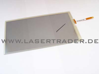

Продава се само екран - на лентов кабел е:
http://www.lasertrader.de/english/index ... Toyota.htm
Успех. :thumbsup:

Мерси колега, сигурно ще поръчам само екрана.
