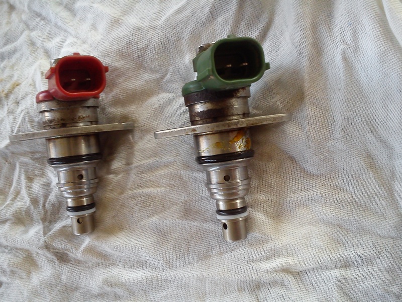

Поиграх си и свалих двата клапана.
Стана много лесно - не повече от 10-15 мин, като задния(зелен цвят) е наврян много назад и трудно се бърка. Нищо особено по манипулацията, описана е доста добре ето тук. Единствено трябва да се внимава да не се изтърват болтчетата, че са малки и лесно се изплъзват.
Така и не разбрах как да разглобя клапаните, колкото и да тъсих, затова реших да не рискувам да ги напъвам. Понапръсках с ВД-40 и ги поставих обратно.
Няма разлика във вървежа на колата.
Ако някой може да каже как да почистя тези точно два клапана - не ЕГР-а, а тези двата - моля да сподели.
steich
Мнения: 257
RAV4 XA20 2.0 1CD-FTV D4D 116HP - губи мощност на моменти - EGR ?
Мнение от steich » 02 Апр 2016 12:38
... може би с ултразвук ...

memorex
Мнение от memorex » 09 Май 2016 18:39
Не подлежат на разглабяне тези клапани понеже бобината е лепена към тялото.Махнеш ли я веднъж край.От замърсяване заминава и бобината- ел. частта която се прецаква с времето когато актуатора задържа.
