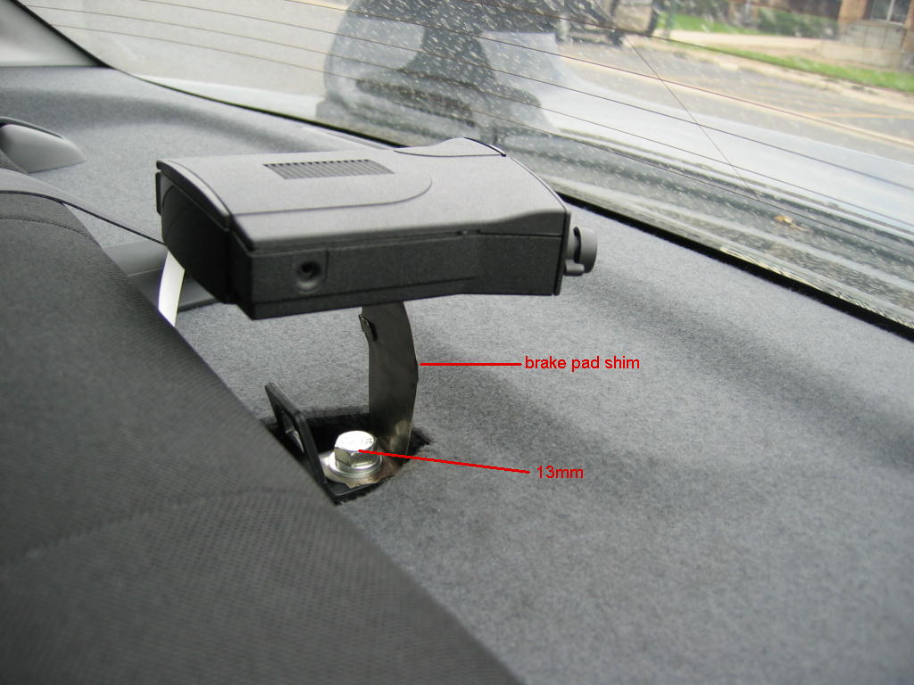

Мнение от ALTEZZA » 23 Апр 2007 22:57
ta osthe edna tema za sobstvenicite na STi(sorry, znam che e Toyota forum, ma kvo da se pravi, taka ili inache se navartame tuk smile.gif )

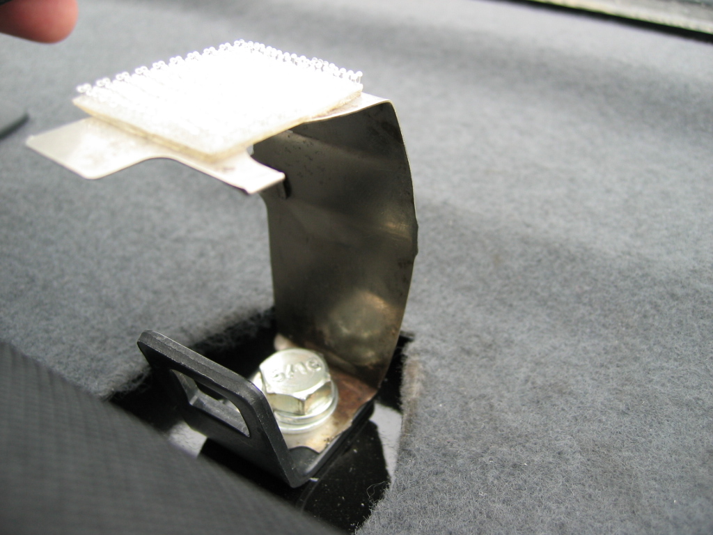

ta tova e radara zakachen ot zad, izpolzvaki bolt koito taka ili inache e tam, plastinate e brake pad shim(taz lamarinka det obiknovenno stoi zad nakladkite, che da otbiva shum), v U forma za da izkara radara nad sedalkata
ALTEZZA
Мнения: 3672

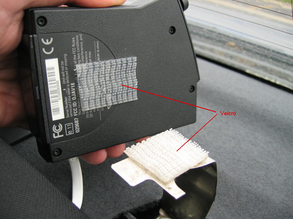

Мнение от ALTEZZA » 23 Апр 2007 22:58
radara se krepi za lamarinkata s Velcro
samata lamarinka

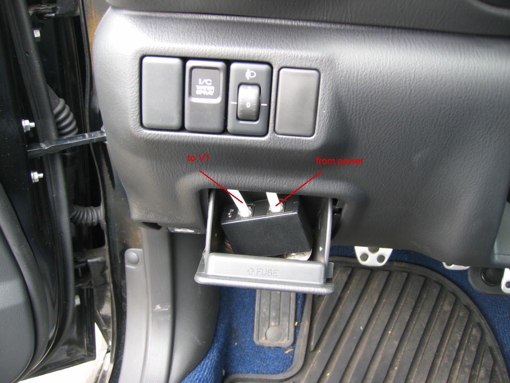

kabelite

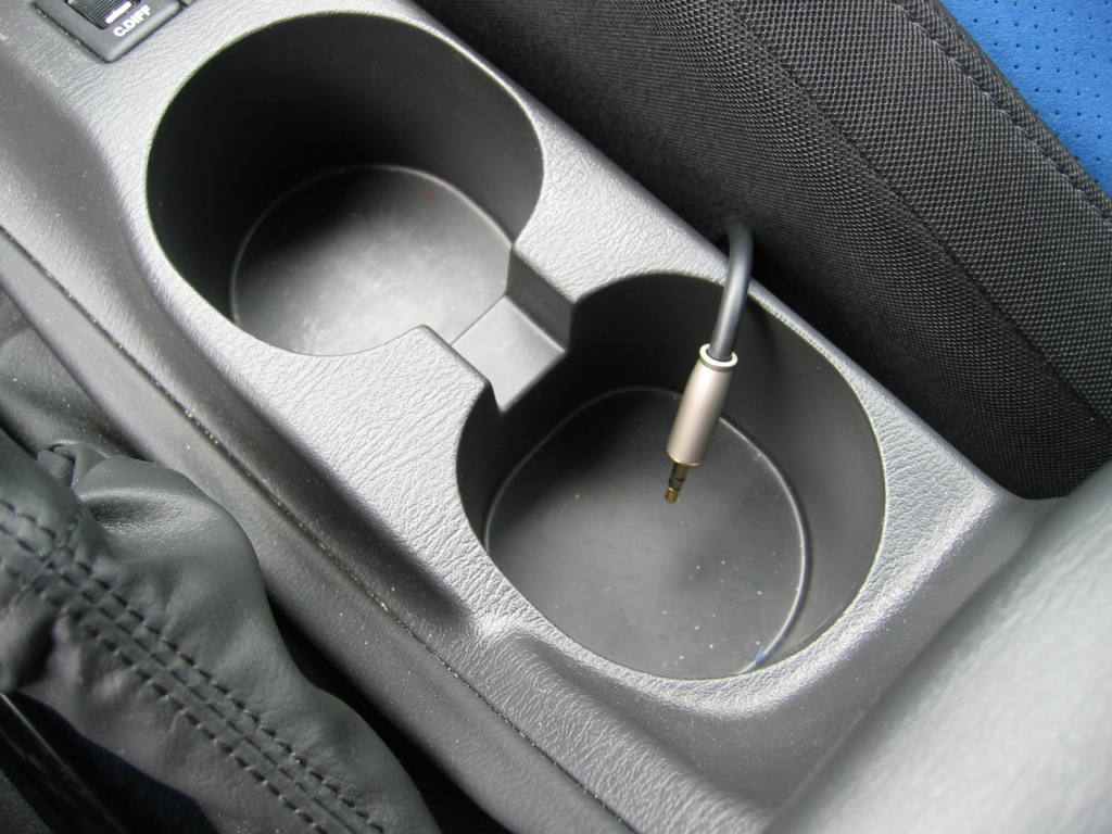

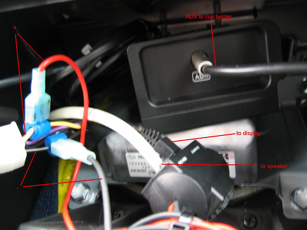

Мнение от ALTEZZA » 23 Апр 2007 23:05

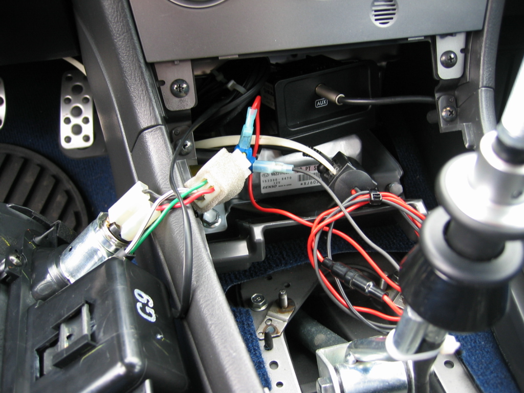

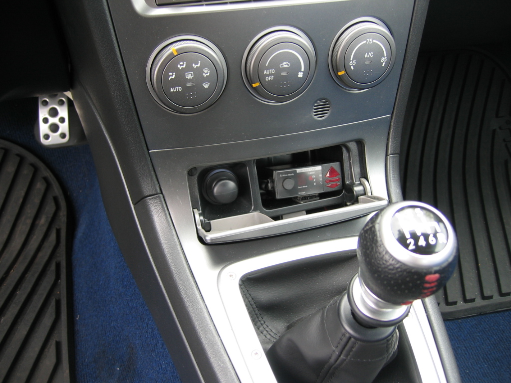

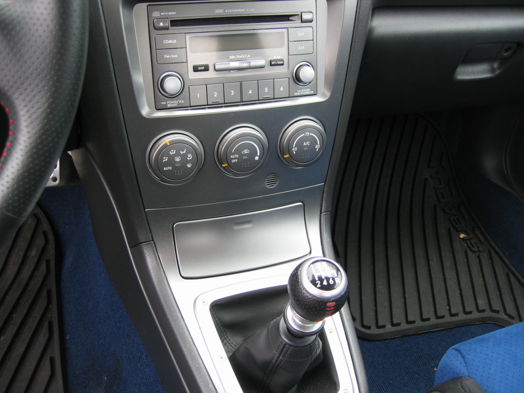

tai kat na 07 niama pepelnik ami sa slojili na negovo miasto vhod za MP3, az go mahnah ot tam(zashtoto displeya na radara sega e tam) i go slojih otzad i v nego prokarah kabel do cup holdera kadeto poprincip stoi iPod-a.

Мнение от ALTEZZA » 23 Апр 2007 23:06

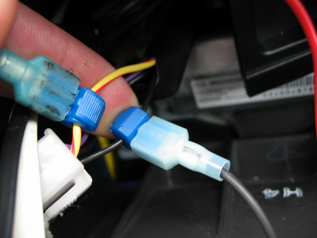

+ na radara otiva kam jalto/chervenata jica na zapalkata, pak - otiva kam chernata

Мнение от ALTEZZA » 23 Апр 2007 23:08
tai kato sega radara e chak otzad i ako si nadul muzikata i si otvoril prozorcite niama da go chuesh sam slojil otdelen V1 speaker v chekmedjeto nad bushonite
kabela za iPod-a

Bravo Fifi, zna4i vzaimstvame tehniki prilaganni i pri ALTEZZA-ta?! biggrin.gif :whistle:
Abe tazi plastinka(ot nakladkite) nqma li da vibrira pri neravnosti ili tq e ot debela lamarina, da ne precaka V1?
