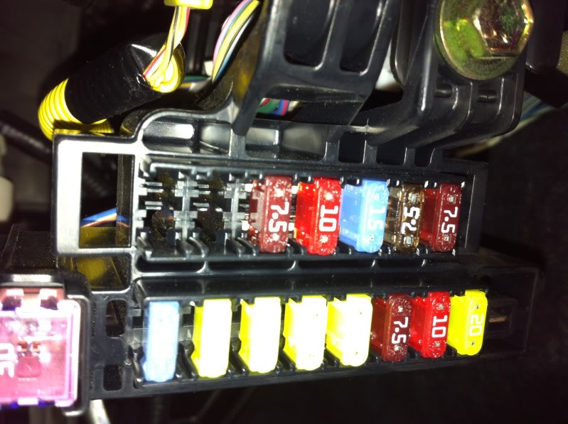

Re: Осветление купе Авенсис Т25
Задните не могат да се изключват.
Предния и багажника са с бутон.
Но факта, че часовника ти показва 12:00 при всяко даване на контакт, води до изгорял предпазител.
Като казвах по-горе кой е предпазителя, не визирах тези които са в ляво зад капачето.
Има още едни, който се намират над спирачния педал и не се виждат, ако не залегнеш на пода.
Първия от ляво на дясно на горния ред.
Благодаря още веднъж - за тези над спирачния педал не знаех.Ще ги видя още утре.

Avensis T25 2007 - Няма осветление в купето,багажника и вратите - РЕШЕН
Три мнения назад, картинката, горен ред, първия от ляво надясно - 7.5 А - по-ясно не знам как да се напише
Намират се над спирачния педал.
