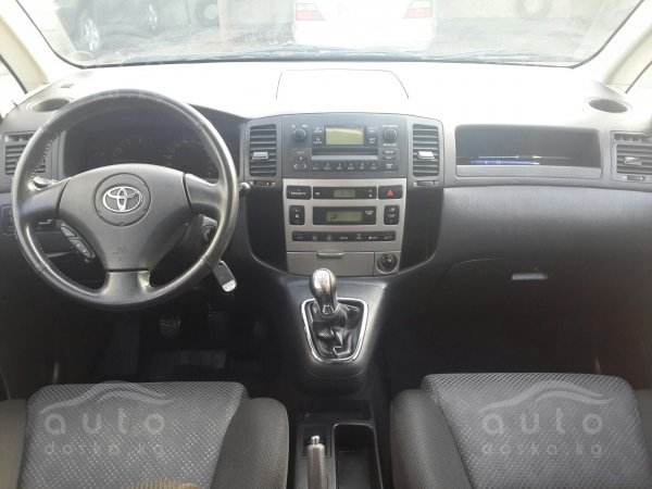

Здравейте!
Някой да знае как се разглобява централната конзола като тази от снимката:
Благодаря Ви.

Колега,добър вечер.
Вижте първите страници от тази заводска инструкция:
http://www.toyota-tech.eu/aimuploads/%7 ... 2F-W-F.pdf
Тази тема:
http://www.corolla.ws/forum/showthread.php?t=1432
Тези снимки:

Ееее голямо БЛАГОДАРЯ началник .И на руски :thumbsup:
