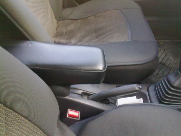

След като карах коли с подлакътник и установих колко е по удобно, реших и аз да се обзаведа с такъв.
Готовите универсални решения не ми се видяха здрави и удачни и си направих собствена разработка.
Барчето си остава със същата функционалност.
Дадох го на тапицер за го облече и мисля, че стана добре.

Добре се е получило колега :thumbsup: ! Пробвай да правиш и приклади за пушки tooth.gif ! Сега сериозно: подлакътника е нещо много полезно и функционално. Преди доста време по някакъв повод ми подариха един - китайско менте някакво, което пък и беше с цвета на моята тапицерия. На всичкото отгоре и отваряем и с място за чашки отзад. Силно скептично настроен към това творение, няколко години го подхвърлях из гаража, докато един ден не реших да го монтирам. От тогава единственото, за което съжалявам е, че не съм го сложил по-рано! В него стоят всякакви дреболии, които обаче се използват често, а при шофиране постоянно съм подпрян на подлакътника. Не съм предполагал, че нещо толкова евтино може да предложи такъв комфорт biggrin.gif ! Ползвай със здраве подлакътника и се кефи, че си е твоя разработка!

Поздравления и от мен. :thumbsup:
Моля дайте малко подробности - с какво е "попълнен",размери и т.н. :whistle:

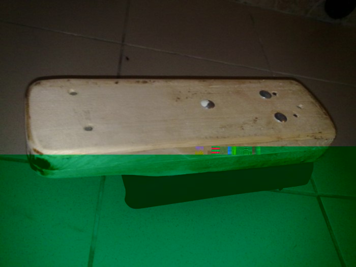

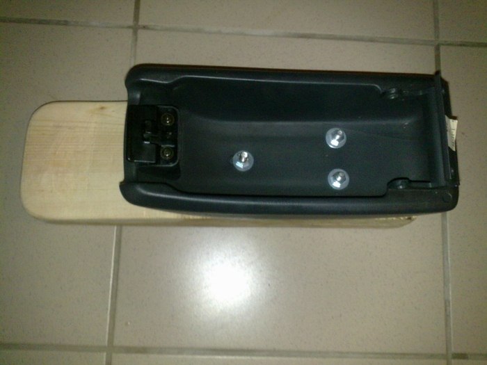

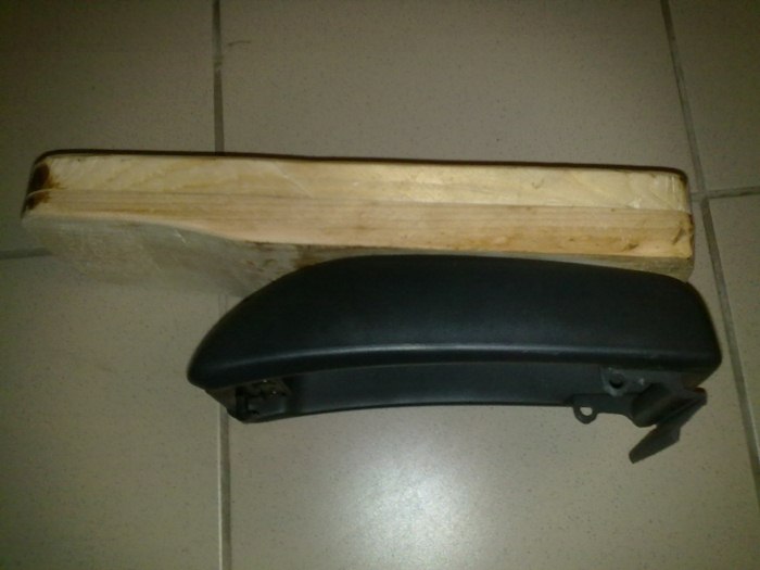

Дъските за основата са от палети. Две една върху друга с размери 33х10.5х2 см. Понеже капака на кутията на централната конзола е леко куполообразен, издълбах леко основата на дъската за да легне добре върху него. Отгоре сложих 2 см. самозалепваща дунапренена термоизолация(такава имах). Известно време карах така, до като чаках да ми изпадне някаква подходяща кожа. Щях да го тапицирам сам(както направих с волана), но така се случи, че го направи тапицер.
Сложил е тънък слой дунапрен навсякъде под кожата.
Може дори да е една идея по висок (специално за мен), защото и аз съм висок.

Много добре е станали и аз си мислех нещо подобно, ти си ме изпреварил.
Аз бих го заоблил отгоре обаче, от горната предна част, но аз имам банциг и ще ми е по лесно wink.gif
