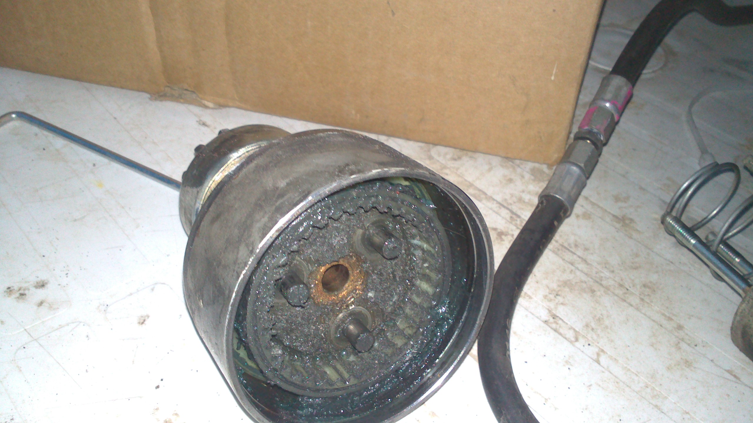

Филтър сменен.Но след няколко безуспешни опита сама си подсказа по-долу на снимките mellow.gif

Колега, толкова ли не можеш с думи да напишеш какъв е бил проблемът? Не всеки е технически грамотен да се ориентира от снимките.

Проблема се оказа стартера и по-точно редуктора.Венеца на редуктора е пластмасов и зъбчетата бяха се изпилили.Във Варна не можах да намеря въпросните части за стартера - предложиха ми рециклиран стартер за 280 лв но посредата на зимата ми се вижда сериозна сума.Минах на план Б втора употреба - за Лексус намерих за 150лв което пак ми се видя много Намерих от Авенсис 2.0 д4д 07год за100лв който е същия 1към1 punk.gif
