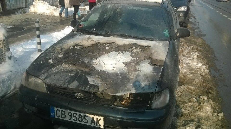

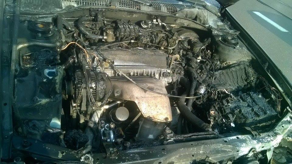

Съжалявам за случилото се.
Дайте една снимка на двигателния отсек,за да преценим състоянието.

Re: Carina E 2.0 3S-FE GLI 1996 ГИ - грешка 24 - входящ възд
Днес я закарахме до един сервиз, в понеделник един познат каза, че ще я види по-детайлно и ще разберем горе-долу, какво става... Тогава ще направя и по-добри снимки.
- 12570957_1674276499519484_106686631_n.jpg (92.93 KiB) Преглеждано 3156 пъти
- 12625881_1674276512852816_842787598_n.jpg (120.96 KiB) Преглеждано 3156 пъти
