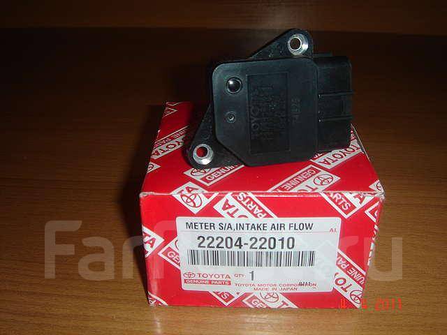

http://my.prostreetonline.com/2013/11/1 ... ap-sensor/
22204 METER SUB-ASSY, INTAKE AIR FLOW
22204-22010
Чисти и докладвай.

Почистих този датчик и минах 60 километра днес.
До момента няма признаци за проблем!
Благодаря за точните съвети.
