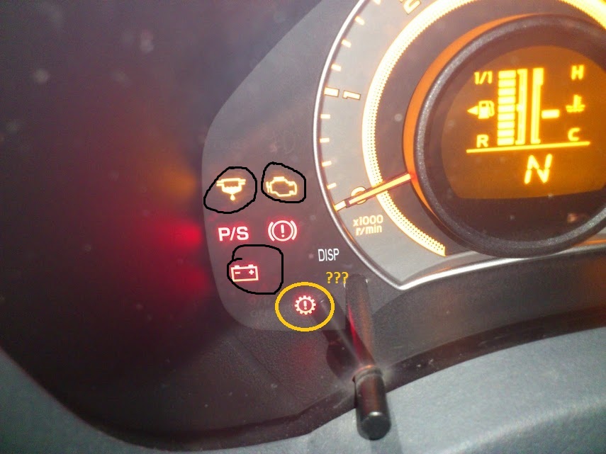

Посочи кои лампи светеха:

Това са лампите, които светят. Закупена е 2ра ръка, от автокъща. Колата е на около 140 000км. Сменени са масло и всички филтри преди около месец.

Предполагам сте се сетили да премерите зареждането на акумулатора и сте погледнали дали не ви липсва пистовия ремък.

Той може и да е току що купен от магазина, но като не зарежда алтернатора, както е в случая (тези лампи светват, когато не зарежда), за има няма 20 мин може да отиде в кофата.
Говорех за ремъка, задвижващ алтернатор, компресор на климатик и каквото още има, а не веригата на газоразпределението.

Какво значи да потегля?
Двигателя е работел, ти си включил на скорост и не си могъл да тръгнеш ли?
От незареждане на акумулалтор няма как да се случи, единствено в един момент ще угасне всичко и автомобила ще спре.

Пак твърдя,че се е желирала нафтата.
