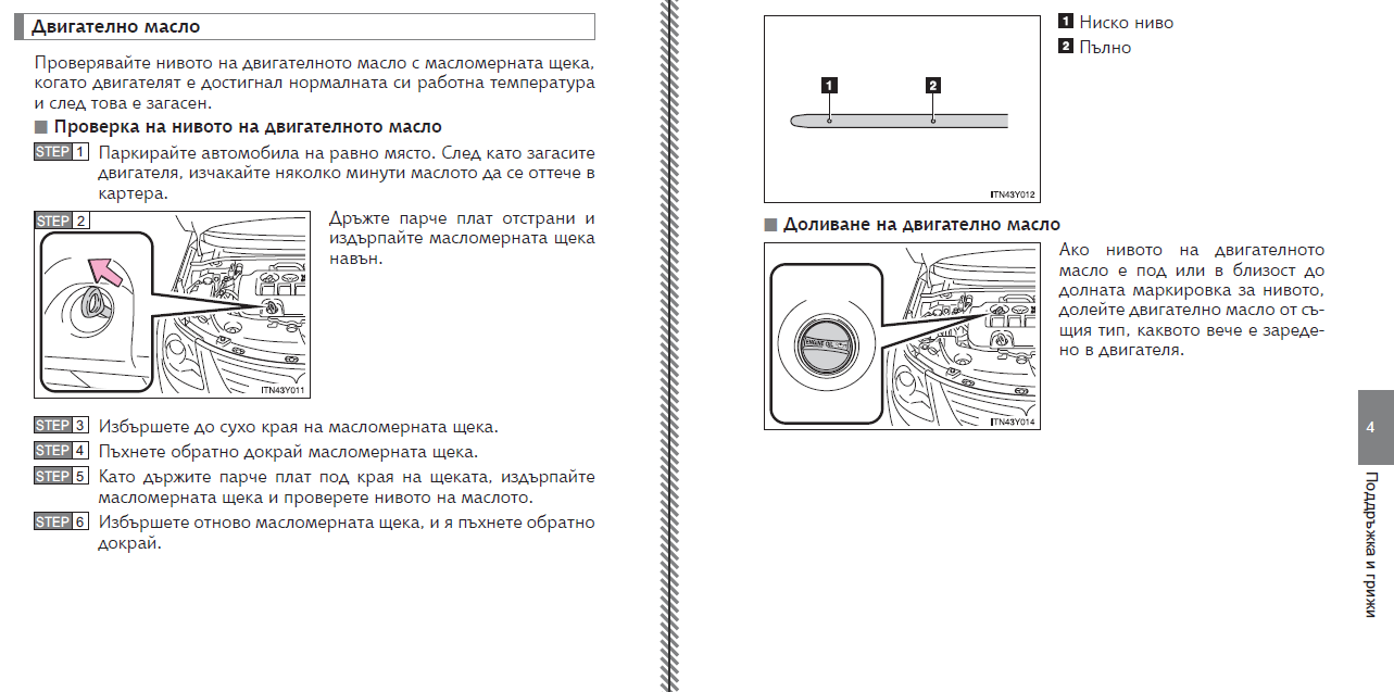

Колата е Avensis T27 2.0 D4D 2010.
След сервизна смяна на маслото се получава 2 см при докрай вкарана маслена пръчка.
Пръчката има жълт пластмасов край с гумено уплътнение.
Механикът обясни ,че се мери с пръчката до опир в жълтата пластмаса без да се вкарва докрай.
А според мен - ВКАРВА СЕ ДОКРАЙ.
А разликата е 2 см в нивото над горната резка.Има опасност да се качи налягането и да избие семеринга по мотора. Тези 2 см дават 1 литър разлика,което механикът не можа да ми каже колко точно е сипал - било наливно масло,около 6,5 литра,но не знае точно.
Аз бих си източил след сервиза, но не съм сигурен, и не ми се спори с Toyota механик. Ако източа 1 литър ,ще ми падне точно на долната резка,но при вкарана докрай пръчка.Някой по-компетентен с Toyota МОЛЯ да каже как се мери.До опир или до край?
Има ли по лесен начин от пробката да източа,защото не ми се сваля долната кора,при зимно-улични условия, а и не знам къде е филтъра на новия D4D.
Благодаря Ви за помощта.

Разлиства инструкцията за експлоатация, защото там пише колко масло събира конкретния двигател и как се мери нивото.
И друг път по-далеч от такива "майстори", които не знаят колко, какво и къде са наляли.
Иначе, масло се мери при загрял двигател.
Гасиш, изчакваш няколко минути да се стече, вадиш щеката, избърсваш я и я вкарваш до край.
Изтегляш и гледаш къде е маслото - трябва да е между мин и макс.

Е тоя какъв майстор е след като не знае колко е сипъл? Според мен пръчката до край. За пръв път чувам де се мери без да е влязла цялата.

+1 пръчката цялата вътре за да отчете вярно. Никога не съм си и помислил нещо различно. Докато четях си мислех дали не е виц, че мнението на механика е друго.

Ето това е от книжката за експлоатация.
- Clipboard_01.png (151.25 KiB) Преглеждано 6433 пъти
