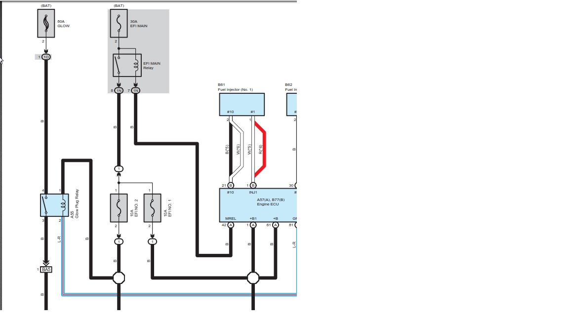

Tака се държи колата когато релето EFI MAIN не е затворило или накой от предпазителите EFI MAIN или EFI NO.1 е изгорял. Т.е. на +B1 и +B няма захранване.
- BAT.jpg (65.14 KiB) Преглеждано 3543 пъти

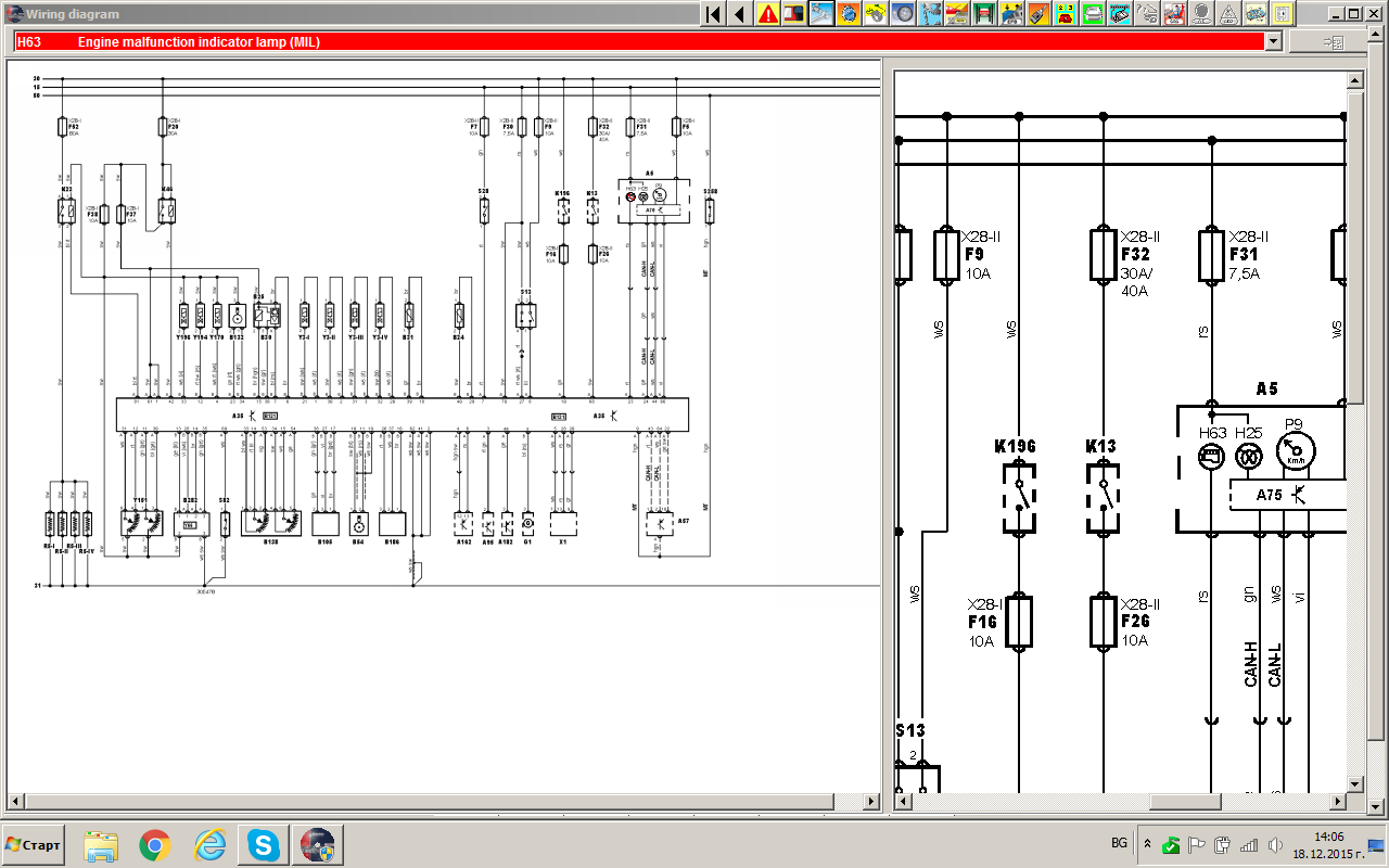

Re: Повреда в ел. система. Има и СХЕМА
При завъртане на контактния ключ на TOYOTA AURIS 1.4 D4D 2008г. в положение контакт се включва перката на вентилатора, а на таблото не ми светва лампата CHECK и при това положение двигателя не пали. Дисплея пише с текст всичко че не работи. ИСТИНАТА Е ЧЕ НЕ ПРАВИ ВРЪЗКА С КОМПЮТЪРА. Къде е причината. Ако някой може да ПОМОГНЕ. БЛАГОДАРЯ. Не е ключа. Не е предпазител. Може би е реле или масата (-) минус се губи.[/quote]
- ел схема тойота аурис 1.4 Д4Д
- 2.png (142.64 KiB) Преглеждано 3491 пъти
