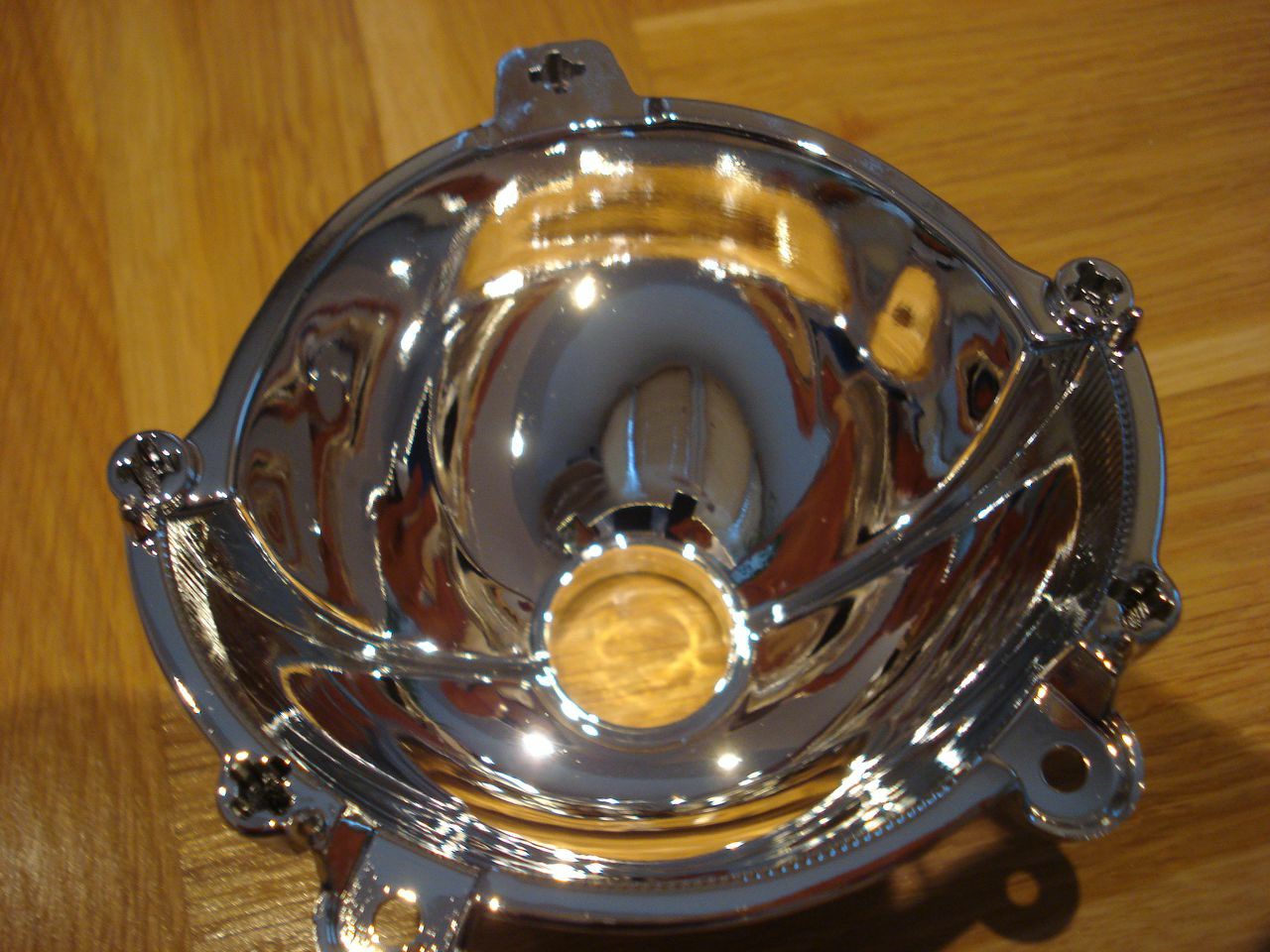

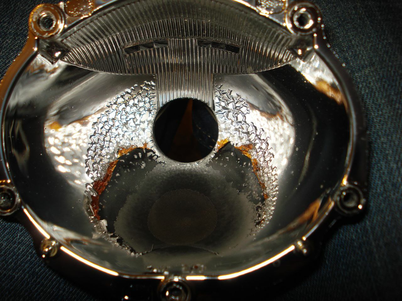

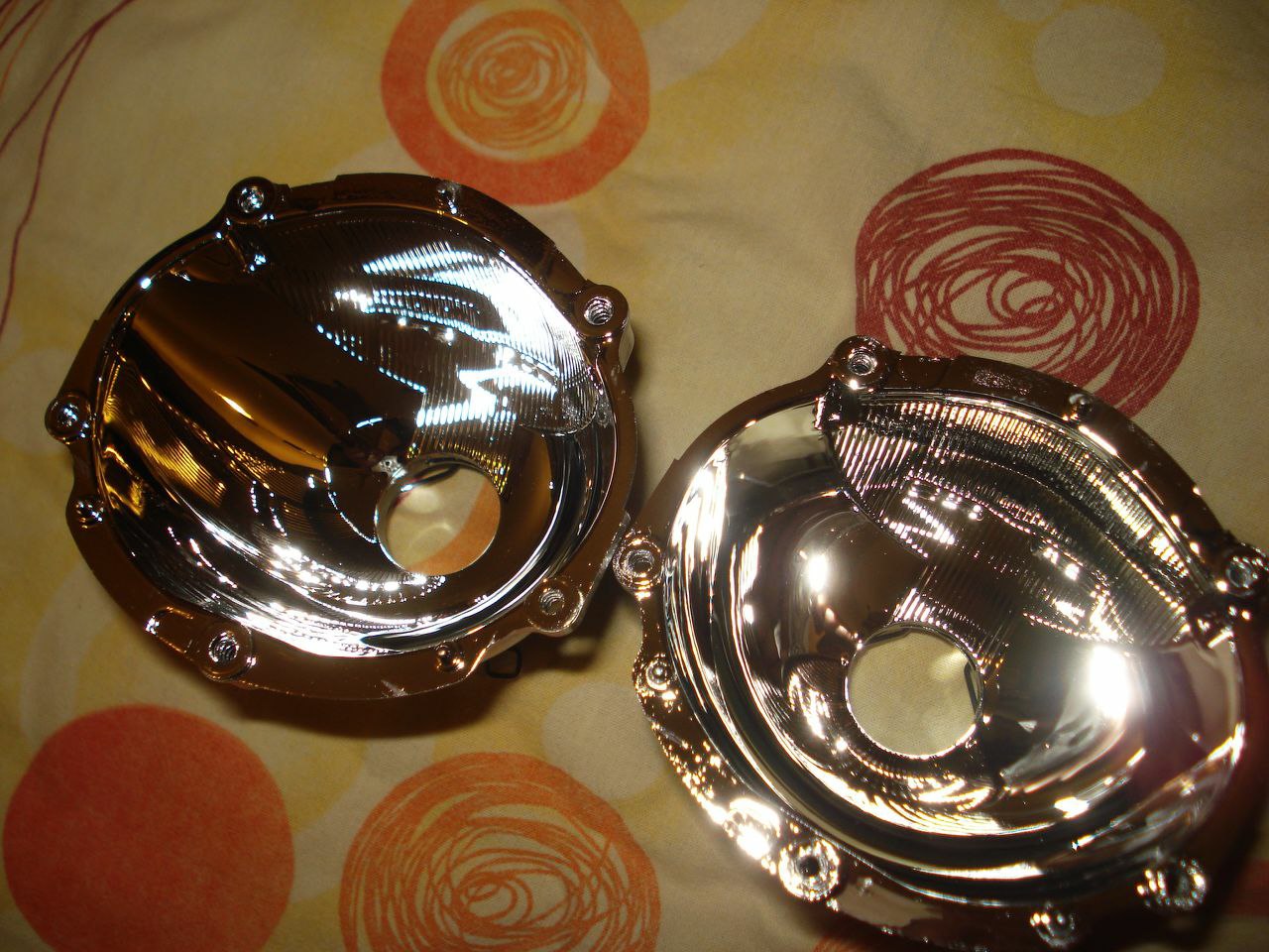

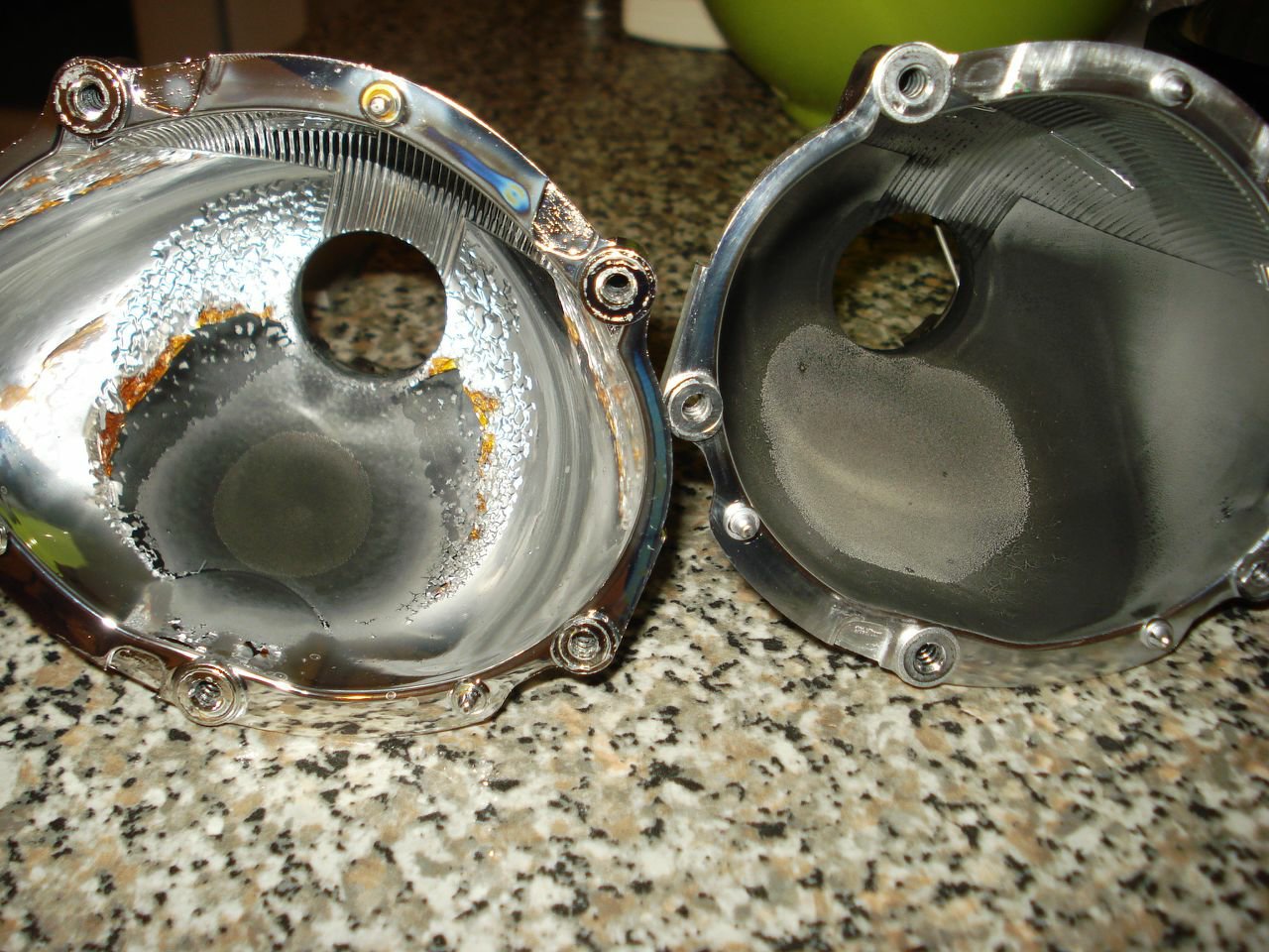

от G.Panayotov
Проблема ти е от изгорялото рефлекторно покритие което е зад лупата на ксенон-а. Аз лично си рециклирах фаровете и съм повече от доволен, проблема не е от крушката а от рефлектора.
Преди:
И сега:
