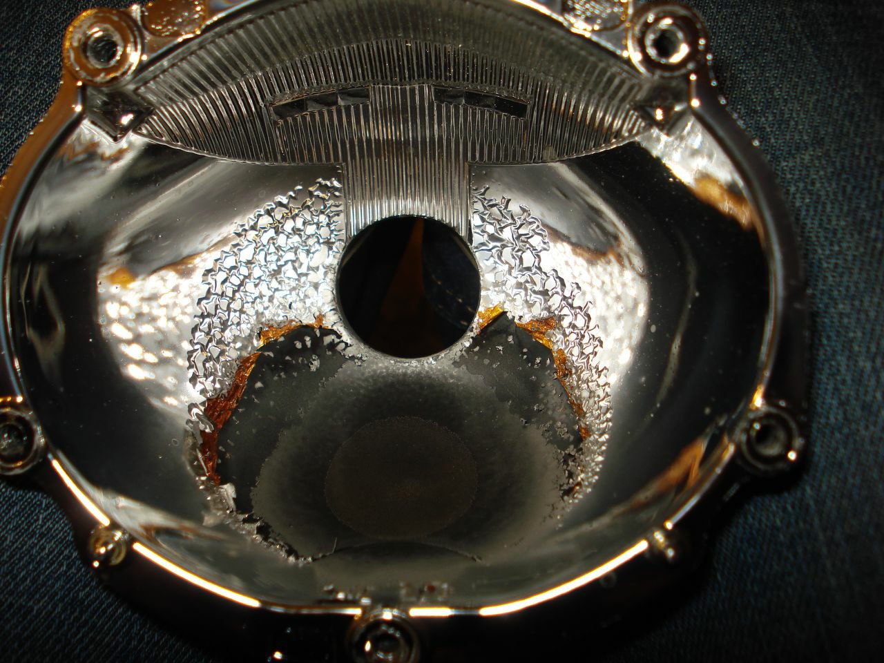

А за късите светлини на Авенсис т25 какъв лед може да се сложи?? Ако не се получава каква марка и модел крушки да сложа, че в тъмното работата е зле. Регулирани са и стъклото е бяло не е пожълтяло...

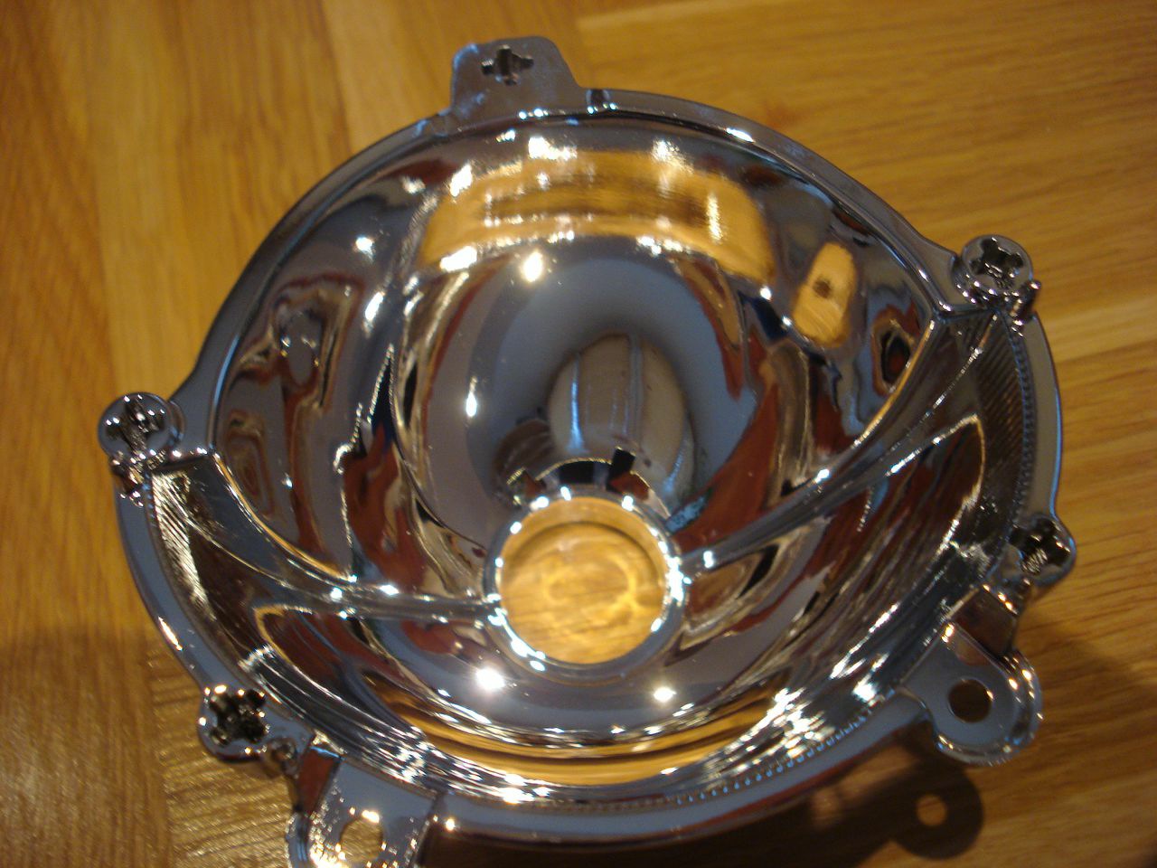

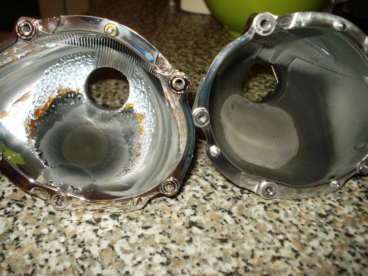

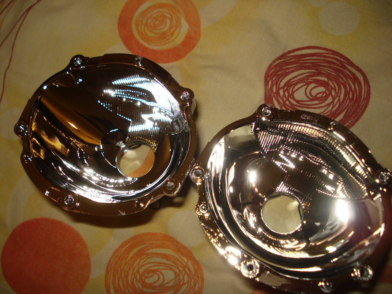

Проблема ти е от изгорялото рефлекторно покритие което е зад лупата на ксенон-а. Аз лично си рециклирах фаровете и съм повече от доволен, проблема не е от крушката а от рефлектора.
Преди:
И сега:
