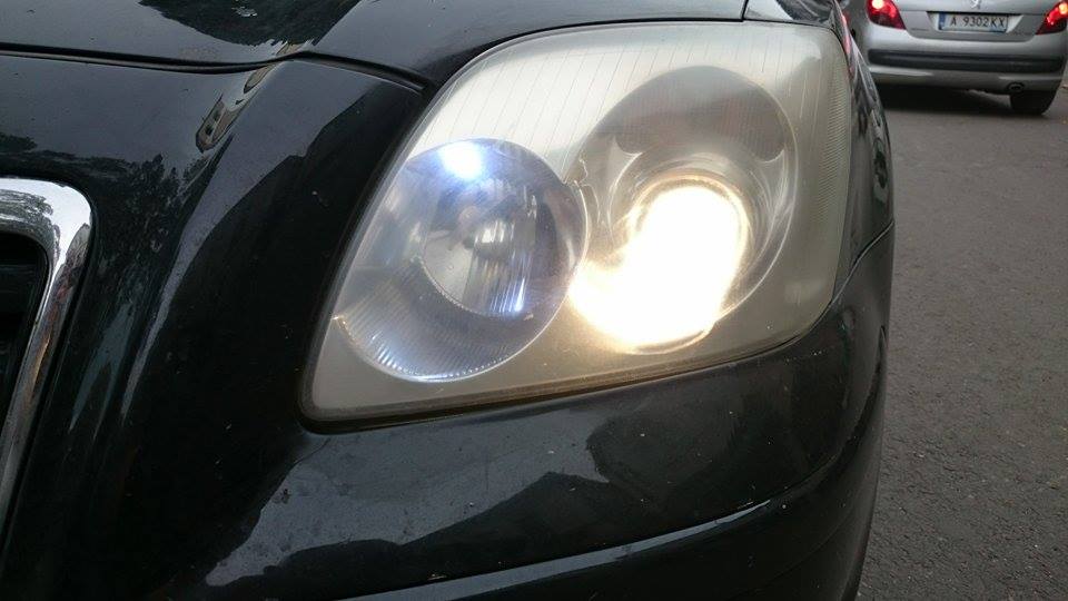

незная каква е крушката но като цяло само те светят синьо. Светят по този начин
утре ще се опитам да извадя едната крушка да я видя каква е ... но светят в синя светлина и по този начин четириточково. Да уточня само че снимките които качвам не са на моята кола :)

ето сегашното светене на фаровете .... в дясно ярката бяла светлина са т.н. сини светлини на осрам в ляво е габарита
Re: Avensis T25 - фарове, интериорно осветление
Публикувано на: 14 Окт 2015 21:25
от TATI
Нормално е така да свети. Тази ламБа е с температура 4200к и няма как да светне в синьо. Ако търсиш синкав ефект ти трябва нещо от рода на 10000к.
