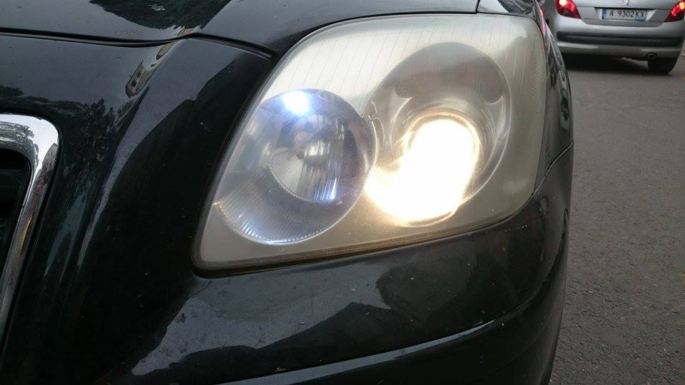

ето сегашното светене на фаровете .... в дясно ярката бяла светлина са т.н. сини светлини на осрам в ляво е габарита

Мнение от TATI » 14 Окт 2015 21:25
Нормално е така да свети. Тази ламБа е с температура 4200к и няма как да светне в синьо. Ако търсиш синкав ефект ти трябва нещо от рода на 10000к.
