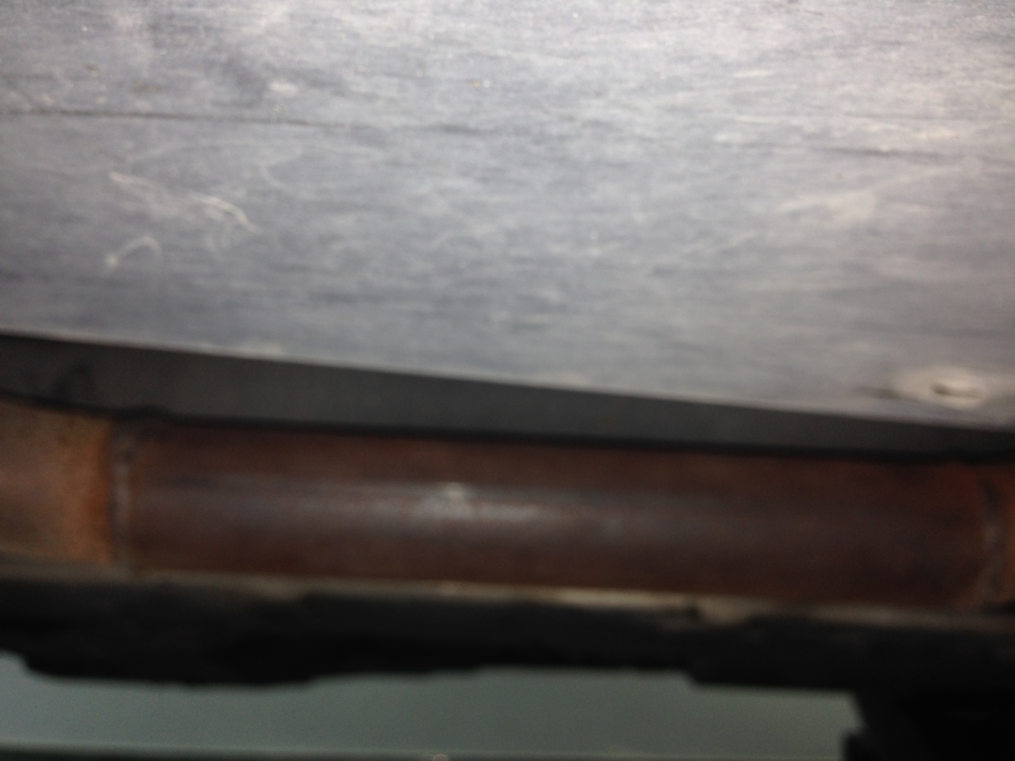

Проблема с пушека и това дали имам катализатор или не ме тормози най-много
Ще сложа снимка на това което го нямам и което е с права тръба заместено (под предната дясна седалка е)

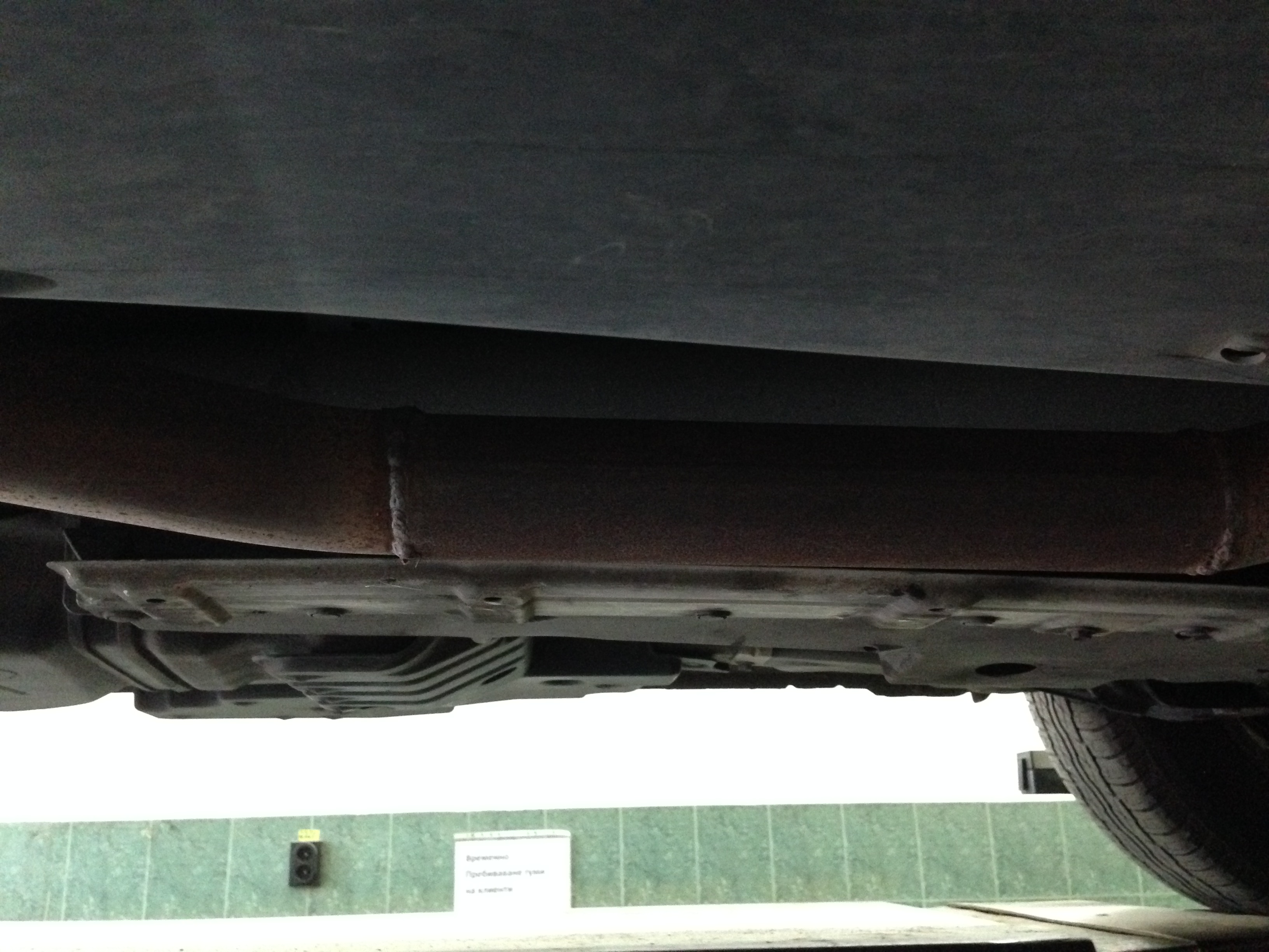

Мнение от Kirilsol » 08 Окт 2015 22:05
Ето още една

Някак доста остро влизаш за да получиш съпричастност. Това със скоростите включва/не включва ми звучи като ремонт скорости за около 2 хиляди. Имаш доста неясни моменти, D4D, D-CAT, пета дюза и т.н. В катализатора нищо не гори, това не е "кюмбе". Ако нямаш пета дюза и пуши бяло, антифриз губи ли? Ако да- още 2 хиляди. Ама ти тези решения в хиляди лева вече си ги чул и не ти допадат..

този модел няма 5-та дюза,но имаше такива с отворен филтър.предполагам впръсква нафта със закъснение директно в цилиндрите и я изхвърля неизгоряла,за да се възпламени директно в катализатора и изгорят саждите.тия специалисти с тръбата не са ли наясно как да накарат системата да не впръсква повече?
