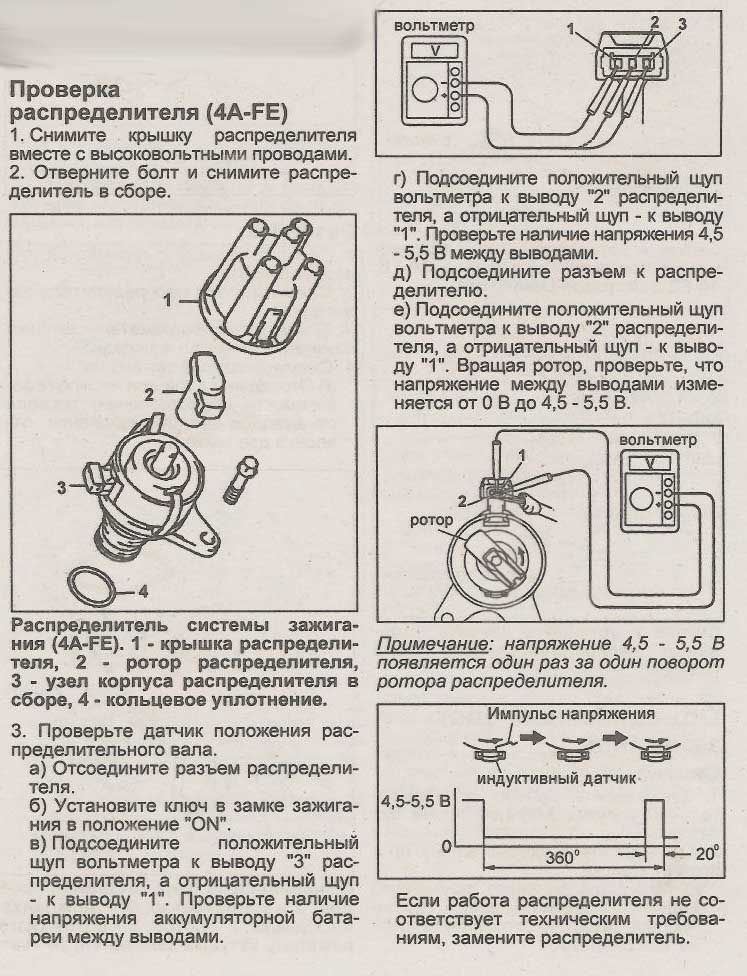

Провери ли датчика на хол и инсталацията?
- Untitled-3.jpg (154.2 KiB) Преглеждано 3690 пъти

Уж, проблема излезе в делкото. Датчика на Хол изглежда нещо не работи. Взех друго делко втора ръка, за работещо. Слагаме го, мерим го и на изхода излиза 1 волт... Възможно ли е това? Или съм се набутал с тва другото делко и утре да ходя да се разправям в моргата, поне да взема друго.

Прикачил съм ти процедурата за проверка на делкото в предния пост. На кой изход мерите 1 V ?derLange написа:Уж, проблема излезе в делкото. Датчика на Хол изглежда нещо не работи. Взех друго делко втора ръка, за работещо. Слагаме го, мерим го и на изхода излиза 1 волт... Възможно ли е това? Или съм се набутал с тва другото делко и утре да ходя да се разправям в моргата, поне да взема друго.

г) от описанито - когато - на волтметъра е на позиция 1, а + е в средата на позиция 2 (там където на буксата е отбелязано с 0) и излиза 1 волт

При извадена букса от делкото, даваш на контакт и мериш между 1 и 3 (на буксата от инсталацията!) – трябва да има захранване (12 в). Между 1 и 2 трябва да има 4.5-5.5 в.
После включваш буксата към делкото, пак на контакт и мериш между 1 и 2 като въртиш вала на делкото (ако е свалено – ръка, ако не с ключ на коляновия вал или буташ колата на 5-та). 1 път на всеки оборот на вала на делкото трябва да има 4.5-5.5 в, през останалото време трябва да е 0 в. Напрежението се появява за кратко – за около 20 градуса по вала на делкото. През другите 340 градуса трябва да е 0.
