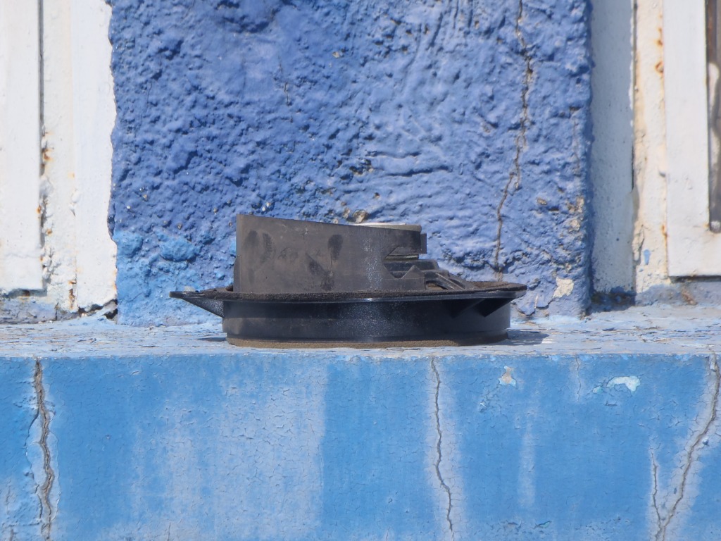

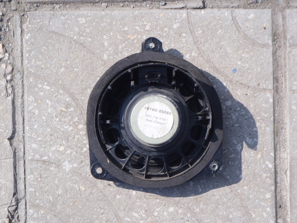

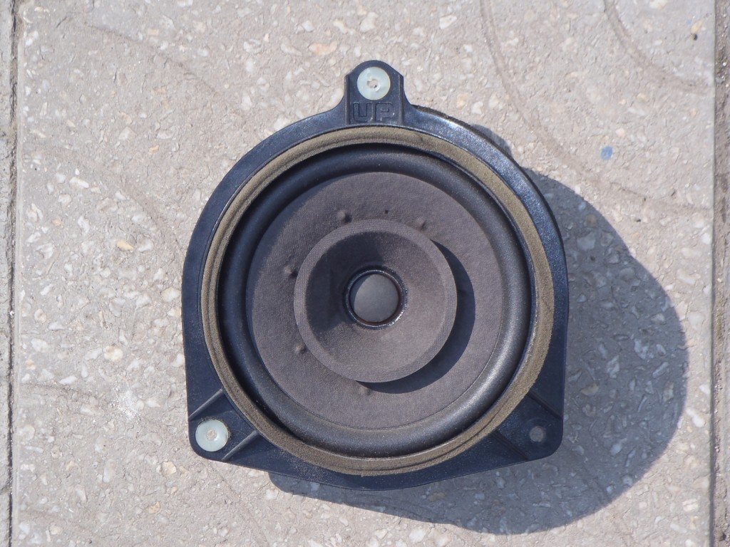

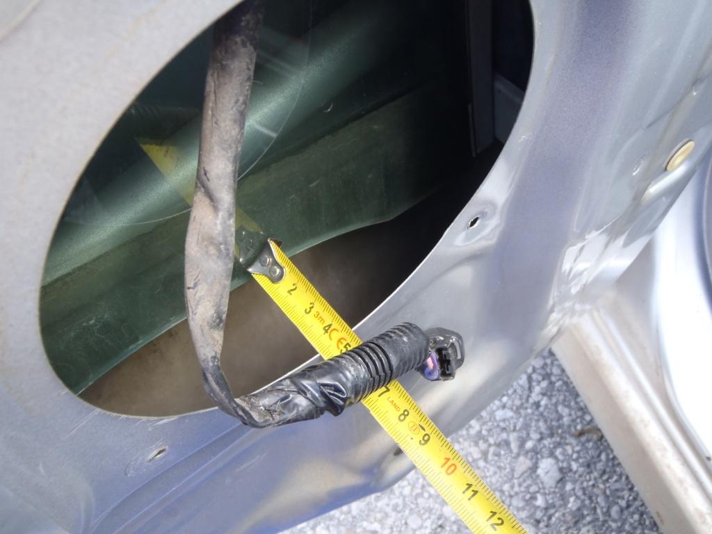

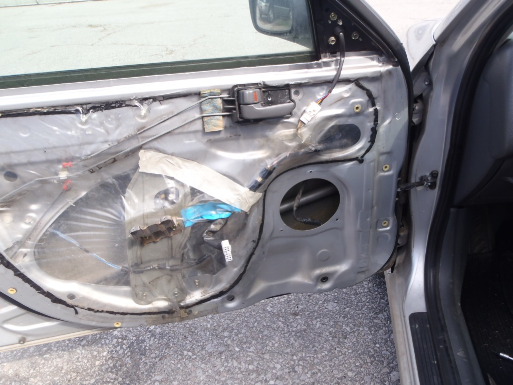

Днес имах малко време и поразглобих вратата, за да видя, какви са говорителите. Прилагам малко снимки, на които съм написал основните размери за да може да се ориентира някой, който мисли за смяна на фабричните говорители.
Стъклото наистина минава много близо – под 45 мм е най-малкото разстояние от ламарината на която се закрепва говорителя, така че при всички положения трябва да се мисли за някакъв вид дистанционен фланец (поне 15-20 мм) и плитки говорители. Просто за голям магнит няма място, освен, ако не се направи преработка, така че стъклото да не се сваля до долу, но не мисля, че това е приемлив вариант за някой.
Отвора за говорителя във вратата е ф140 мм, а оригиналното закрепване е с 5мм нитове с широка периферия.
