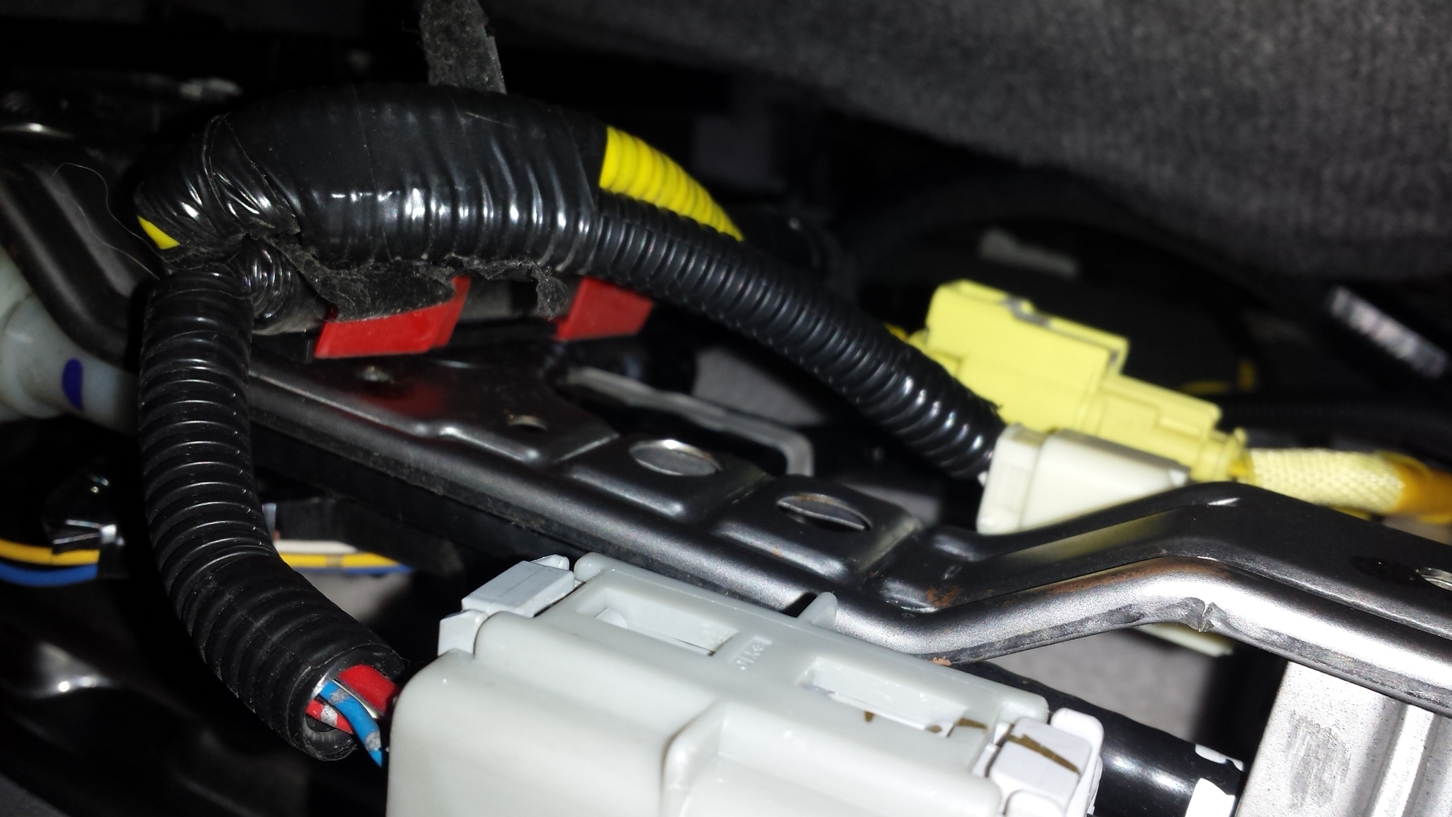

Под седалката са кабелните снопове . Трябва да се види точно коя букса е за подгрева , защото освен за него има и букса за датчика за присъствие на човек и за въздушната възглавница.

stovegan
Мнения: 48
Регистриран на: 15 Апр 2013 19:59
Re: Пасажерска седалка не подгрява - Land Cruiser J120
Мнение от stovegan » 12 Окт 2015 16:47
Само тези три букси са под седалката, коя е за подгряването, също така кой точно бушон е за подгряването, защото махнах бушона за дясната седалка, но индикаторът на регулатора остана да свети, но вече нямаше ток за местенето на седалката.
