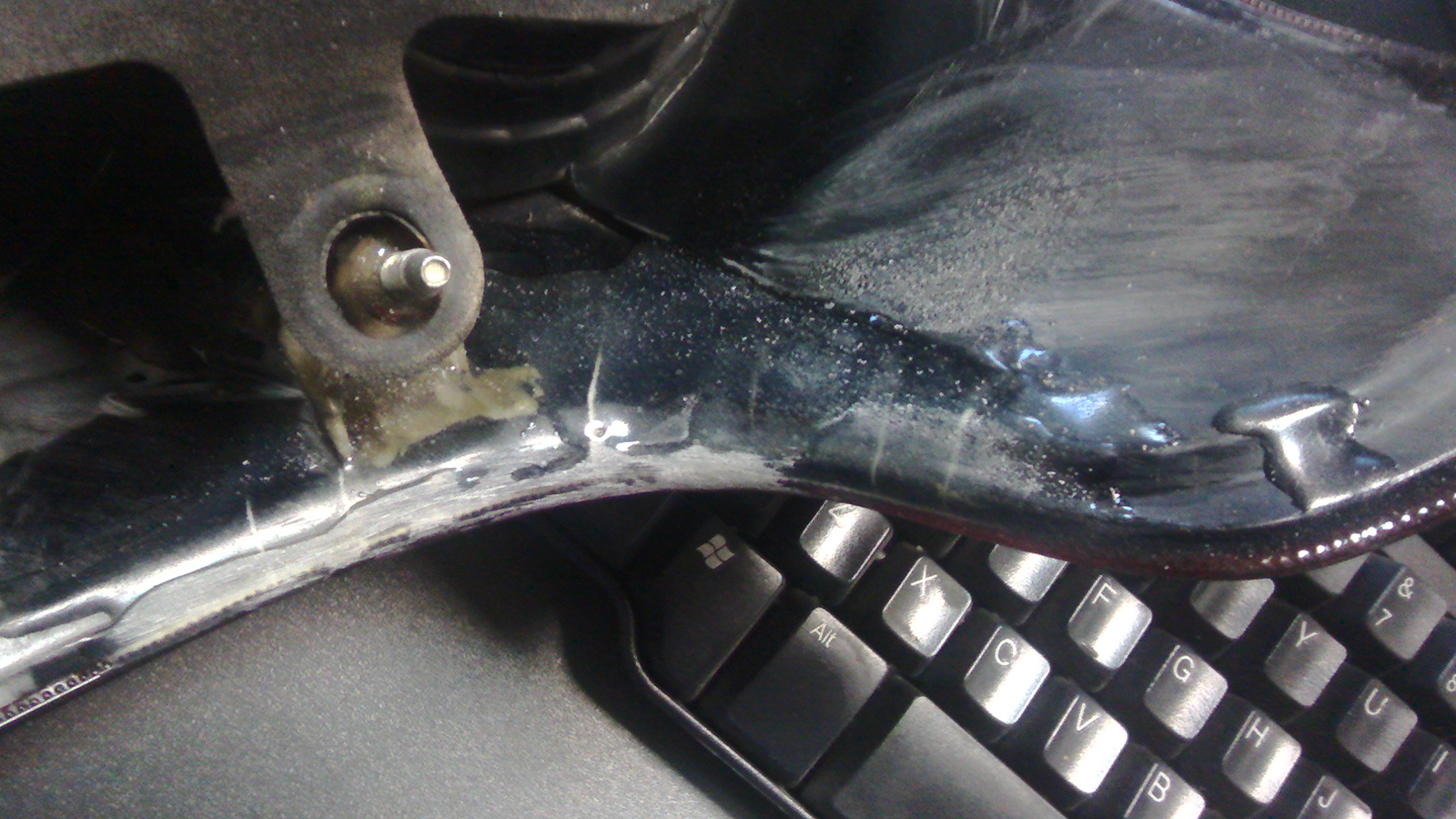

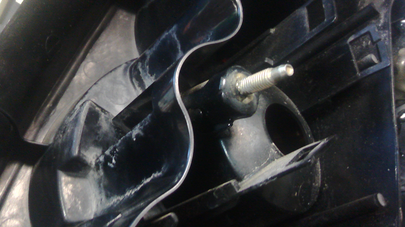

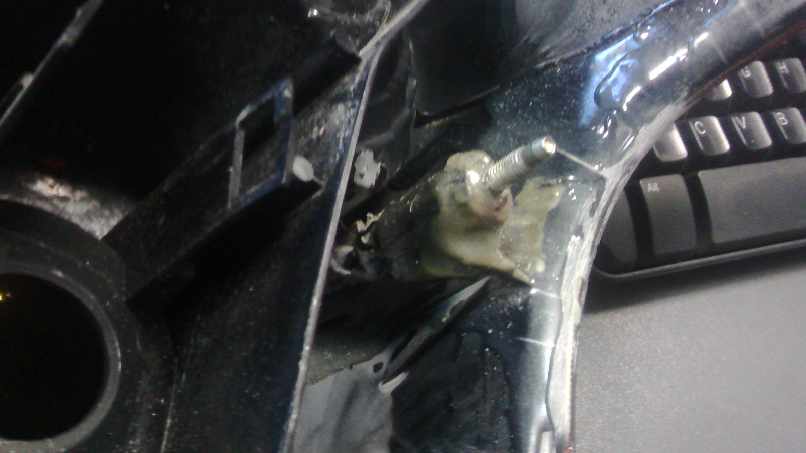

Re: Как се демонтира стоп на Avensis T25 Wagon 2003-2009?
при монтажа. Иначе моя се оказа явно от друга кола, изглеждаше горял, като от заварка наблизо, а на тази не личи там да е правено нещо.
Беше напукан и само един от болтовете се държеше в корпуса, а уплътнението изглежда сравнително добре. Залепих го и за сега мисля реших проблема.
След малко монтирам и чакам следващия голям дъжд!

Направих процедурата показана в руския линк горе и снимките, на Avensis T25 седан. Купих колата преди седмица, и в двата задни стопа имаше по 200-300 милилитра вода поне, съответно и в кухините под пластмасите отляво и отдясно в багажника. Водата явно се е събирала с месеци, защото и двата стопа имаше зелени водорасли, парченца водорасли по 1-2 сантиметра, ужас. Отне ми 2 часа в банята със маркуч със силна струя да успея да промия стоповете и да изгоня всяко парченце водорасло от тях (стоповете вътре са като лабиринт, много мъчно изпаднаха всички парченца водорасли). Изсуших ги със сешоар (още час и половина), сложих обикновен силикон и от двете страни на порестата гарнитура и ги монтирах на колата веднага. Тук, където съм, валя здраво последните 2 дена, стоповете са сухи за сега, така че процедурата поне на първо време работи.
Много по-добре би било да се намери лист от този порест материал (като неопрен е) и да се изрежат нови гарнитурки, но нямах време и тук не се сещам от къде да намеря.
BOz , балгодаря за съвета. Ако сегашния фикс спре да работи може би ще пробвам така. Но пластмасовите ръбове на стопа, там където ляга на гарнитурата са доста тънки, то и на снимките се вижда как са отпечатали линии. Ако сложа само силикон и го натегна, имам съмнение че ръбовете на стопа просто ще го прережат. Не съм правил това никога така че не знам. Дано не ми се налага пак да го фиксвам това, че имам други по-неприятни неща да правя по тази кола. Като например да махна кората на тавана и да го претапицирам, но това ще е за друга тема като му дойде времето да го боря, ако мога изобщо да го боря сам.
