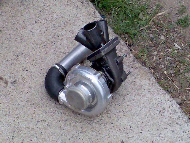

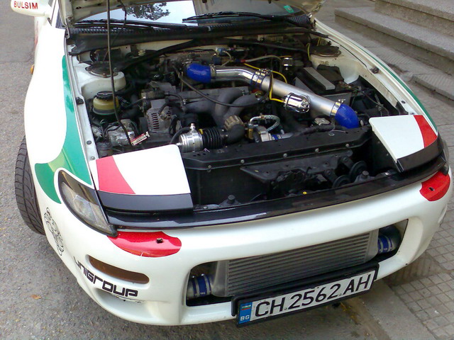

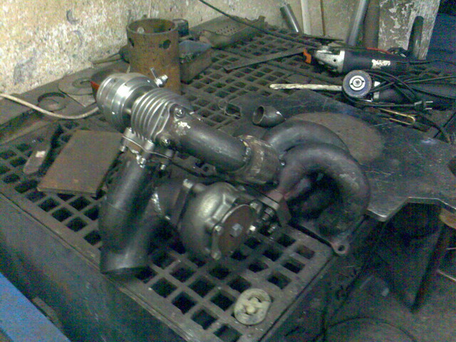

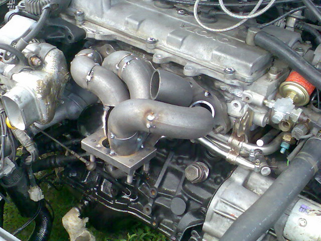

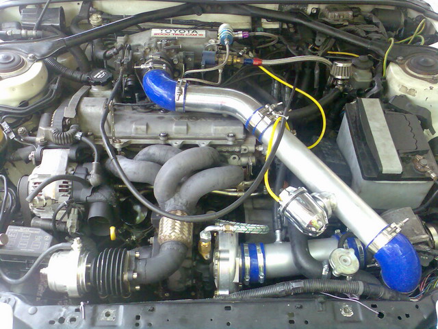

Мнение от DANIEL » 29 Юни 2007 17:19
ето и крайния резултат, в крайна сметка финансите си оказаха влияние и взех китайче Т3 Т4 wink.gif
ето малко снимки от процеса
пъвоначалните ми впечетления са, че при същия надув колата върви повече
развъртането малко се забави, но мисля че си е съвсем нормално 3500 оборота

Можеш да скасиш малко пътя на вакума на Blow Off клапъна.
Вземи и омотай колекторите с термо лента.Че на жилото на газта ще му се свети маслото.
Направи и нещо по-въпроса с охлаждането на динамото,че тоя wastegate там кадето е сложен ще го пържи яко.
Няма да е зле ако нямаш да сложиш един Oil Cooler.

всичко което си изброил съм го предвидил и си чака да му дойде реда
на снимките се забелязва че и завотския радиато го няма вече, монтирал съм друг под гредата да освобода повече място за турбото и да не е толково близо до него
също така и акумилатора е изместен, за да е прав участака от турбото до филтара
